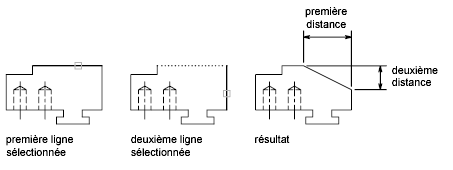

Pour chanfreiner un coin en indiquant des distances (AutoCAD Mechanical)
Vous pouvez chanfreiner un coin en spécifiant les distances de chaque côté du chanfrein.
  1. Cliquez sur l'onglet Débutle groupe de fonctions Modifierla liste déroulante CongéChanfrein. Trouver
  2. Cliquez sur l'<onglet courant>le groupe de fonctions Options de chanfreinDistance. Trouver
  3. Sur le ruban, dans le groupe de fonctions Options de chanfrein, vérifiez les valeurs de longueur de chanfrein. Pour modifier les longueurs de chanfrein :
    1. Cliquez sur l'<onglet courant>le groupe de fonctions Options de chanfreinla liste déroulante Premier chanfrein. Trouver
    2. Sélectionnez une valeur pour la première longueur.
    3. Cliquez sur l'<onglet courant>le groupe de fonctions Options de chanfreinla liste déroulante Deuxième chanfrein. Trouver
    4. Sélectionnez une valeur pour la deuxième longueur.
  4. Cliquez sur un espace vide dans la zone de dessin.
  5. Sélectionnez la première ligne formant le coin.
  6. Sélectionnez la deuxième ligne formant le coin.
  7. Appuyez sur Echap pour mettre fin à l'exécution de la commande.
