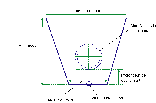

Cet élément de profil type permet de créer une structure de drainage à empierrement avec une canalisation circulaire à l'intérieur.
Le point d'association de cet élément de profil type peut être situé en bas au centre, en haut au centre ou dans le coin supérieur de la structure de drainage.
Remarque : toutes les cotes sont indiquées en mètres ou en pieds, sauf indication contraire. Toutes les pentes sont exprimées sous la forme x:y (par exemple, 4 : 1) sauf si elles sont exprimées en pourcentage avec un signe %.

L'élément de profil type construit la forme d'une structure de drainage simple, comme indiqué par l'illustration ci-dessus.
En mode d'édition, cet élément de profil type est créé en fonction des paramètres d'entrée spécifiés, en commençant par le point d'association.
