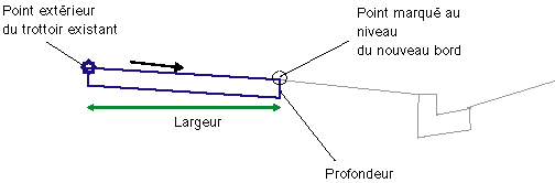

Point marqué du trottoir extérieur
Pour définir le bord extérieur du trottoir et son altitude pour commencer l'élément de profil type (FACULTATIF)
Chaîne
Aucun
Largeur Largeur du trottoir, mesurant vers l'intérieur depuis le bord haut du point du trottoir.
Numérique
1.5 m
5.0 pieds
% pente Pente transversale du trottoir en %, mesurant vers l'intérieur depuis le bord haut du trottoir
Numérique
-2%
Profondeur
Profondeur ou épaisseur du trottoir
Numérique, positive
Point intérieur de marque Nom du point marqué à enregistrer au nouveau bord bas du trottoir (FACULTATIF)
Chaîne
Aucun

Comportement
Par défaut, le bord extérieur du trottoir est situé au point marqué associé ou à l'axe associé. De même, l'altitude est définie en fonction du point de marque associé ou de la ligne de profil en long ou de la surface à ce décalage.
Une fois que ce point de départ est établi, les liens de la structure du trottoir sont insérés vers l'intérieur à partir de ce point pour une largeur, une pente et une profondeur spécifiées. Si un nom est spécifié pour Point intérieur de marque, un point marqué est enregistré au niveau du nouveau bord bas du trottoir.

Codes de point, de lien et de forme
Point/ Lien
Code
Description
P1
Point de trottoir
Bord intérieur du trottoir sur la surface finale
P2
Point de trottoir
Bord extérieur de trottoir sur la surface finale
L1
Emprise Trottoir
L2
Assise des terrassements
S1
Trottoir
Aire bétonnée du trottoir
Diagramme de codage
