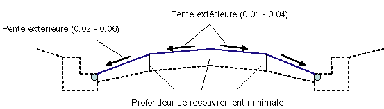

Recouvrement minimum |
Profondeur minimum du recouvrement au niveau des points 1/4 et du dévers. |
Numérique |
0.1 m et 0.33 pied |
% pente min. intérieure |
% pente minimum autorisée pour les voies intérieures, dirigée vers l'extérieur à partir du point d'association. |
Numérique |
-1% |
% pente max. intérieure |
% pente maximum autorisée pour les voies intérieures, dirigée vers l'extérieur à partir du point d'association. |
Numérique |
-4% |
% pente min. extérieure |
% pente minimum autorisée pour les voies extérieures, dirigée vers l'extérieur à partir du point d'association. |
Numérique |
-2% |
% pente max. extérieure |
% pente maximum autorisée pour les voies extérieures, dirigée vers l'extérieur à partir du point d'association. |
Numérique |
-6% |

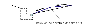

| Déflexions de dévers min. |
Déflexion de dévers minimum aux points 1/4. |

Cet élément de profil type utilise un processus de répétitions pour développer des pentes acceptables des liens intérieurs et extérieurs. Les pentes initiales sont définies, comme indiqué ci-dessous. Chaque fois que la pente d'un lien est ajustée, les modifications en résultant dans les liens adjacents peuvent amener ces liens hors des tolérances du dessin. Si vous n'obtenez pas de solution au cours des 10 répétitions, un message s'affiche et le processus est interrompu.
Bord gauche de la chaussée
A partir du point d'association, le bord gauche du point de la chaussée est situé selon : (a) l'emplacement de l'axe par le paramètre cible Point de l'embase gauche, (b) si celui-ci n'est pas fourni, le bord gauche est déterminé par le point marqué affecté (au Point de l'embase gauche) ou (c) si aucun de ces éléments n'est fourni, il est déterminé par la valeur de décalage par défaut (Décalage de l'embase gauche).
De même, l'altitude pour ce point est calculée par rapport : (a) au paramètre cible Profil de l'embase à gauche, (b) si celui-ci n'est pas fourni, l'altitude de la surface est déterminée par l'affectation logique de l'élément de profil type EGTopSurf ou (c) si aucun de ces éléments n'est fourni, le point marqué affecté détermine l'altitude. Si aucune de ces deux conditions n'est réunie, un message d'erreur s'affiche et la construction du projet 3D échoue.
Bord droit de la chaussée
A partir du point d'association, le bord droit du point de la chaussée est situé en fonction de : (a) l'emplacement de l'axe par les paramètres cible Point de l'embase droite, (b) si ce dernier n'est pas fourni, le bord droit est déterminé par le point marqué affecté (au Point de l'embase droite) ou (c) si aucun de ces éléments n'est fourni, il est déterminé par la valeur de décalage par défaut (Décalage de l'embase droite).
De même, l'altitude de ce point est calculée par rapport : (a) à l'affectation de paramètres cible Right Flange profile, (b) si ces derniers ne sont pas fournis, l'altitude de la surface est déterminée par l'affectation logique de l'élément de profil type EGTopSurf ou (c) si aucun de ces deux derniers éléments n'est fourni, le point marqué affecté détermine l'altitude. Si aucune de ces deux conditions n'est réunie, un message d'erreur s'affiche et la construction du projet 3D échoue.

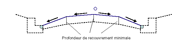

Point de dévers
Le Point de dévers (décalage) est situé à mi-chemin entre le bord gauche et le bord droit des chaussées.
L'altitude du point de dévers représente la somme de l'altitude moyenne des bords droit et gauche et de la valeur du paramètre "hauteur de dévers".

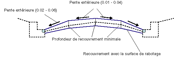

Bas du recouvrement
Le bas de la surface de recouvrement est calculée en fonction du décalage de la surface finale proposée (Point du bord gauche au Nouveau point de dévers au Point du bord droit) par la valeur de profondeur du recouvrement.
Décalages du point de dévers et des points 1/4
La distance entre les points d'embase gauche et droit est divisée par quatre pour obtenir les deux points 1/4 et le point de dévers. Les altitudes de ces points sont calculées en ajoutant la profondeur de recouvrement minimum au terrain naturel pour ces décalages.
Pentes de la chaussée extérieure et intérieure
Les liens de recouvrement résultant des étapes précédentes sont vérifiés pour se situer à l'intérieur des tolérances de pentes pour les voies intérieures et extérieures. Si les pentes sont comprises dans les tolérances, ce cas représente un simple recouvrement, comme indiqué dans le diagramme suivant.
Si les liens de recouvrement sont trop abrupts ou si la Différence de dévers maximum dépasse la ligne d'axe ou si la Déflexion de dévers minimum n'est pas atteinte, certains liens ou leur totalité sont aplanis à leurs pentes maximum. Les surfaces de rabotage sont insérées pour maintenir les profondeurs de recouvrement minimum au niveau des points 1/4 et de la ligne d'axe.
Si les liens de recouvrement ne sont pas assez profonds, la profondeur du recouvrement est augmentée pour atteindre les pentes minimum. S'il en résulte une trop grande différence de dévers, des ajustements et des rabotages supplémentaires peuvent être prévus. Le diagramme suivant explique le processus de recouvrement dans le cas d'un rabotage :

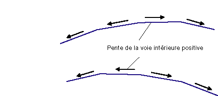

Cas spéciaux
Une pente positive peut être autorisée sur un lien intérieur si l'autre lien intérieur possède une pente négative, comme indiqué ci-dessous.
