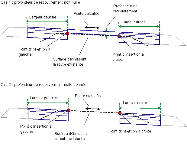

Décalage du point d'insertion à gauche |
Décalage du point d'insertion à gauche. Il s'agit du point où commence la voie d'élargissement sur la gauche et est situé par défaut sur le bord gauche existant. |
Numérique |
0.0 |
Décalage du point d'insertion à droite |
Décalage du point d'insertion à droite, situé par défaut sur le bord droit existant |

Profondeur de recouvrement |
Profondeur de recouvrement au-dessus de la surface finale existante |
Numérique, positive |
0.100 m 0.30 pied |
Largeur gauche |
Largeur de la voie d'élargissement gauche |
3.6 m 12.0 pieds |
Largeur droite |
Largeur de la voie d'élargissement droite |
3.6 m 12.0 pieds |
Profondeur de Roulement |
Profondeur entre la surface finale et Roulement |
0.025 m 0.083 pied |

Les altitudes des points d'insertion à droite et à gauche sur la surface existante sont déterminées et la pente est calculée entre ces deux points. Si un paramètre Profondeur de recouvrement donné est non nul, une couche de recouvrement est ajoutée au-dessus de la voie existante sur la pente calculée. Une forme de recouvrement fermée est créée en superposant un ou plusieurs liens sur le talus existant. Les voies d'élargissement sont insérées vers l'extérieur à partir des bords de recouvrement pour les largeurs spécifiées sur la pente calculée.
Si le paramètre Profondeur de recouvrement est défini sur zéro, les voies d'élargissement sont insérées vers l'extérieur à partir des décalages d'insertion sur le talus existant.

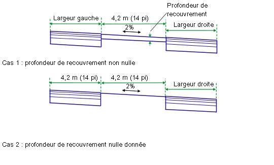

En mode d'édition, cet élément de profil type est associé à n'importe quel point. La couche de recouvrement présente une profondeur uniforme avec une largeur de 4.2 mètres ou 14 pieds pour une pente à -2 %. Les voies d'élargissement se prolongent à partir des bords du recouvrement pour des largeurs et des profondeurs spécifiées et une pente à -2 %.

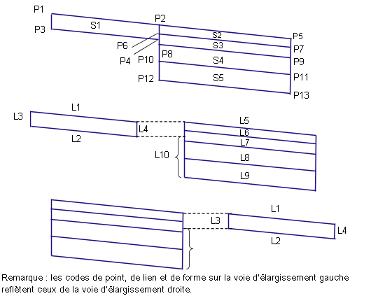

Le tableau suivant répertorie les codes, pour cet élément de profil type, des points, liens et formes auxquels sont affectés des codes. Les codes des points, liens ou formes auxquels aucun code n'a été affecté ne sont pas inclus dans ce tableau.
Point, Lien ou Forme |
Code |
Description |
P5 |
ETW |
Bordures extérieures de la voie d'élargissement sur la surface finale |
P7 |
ETW_Pave1 |
Bordure extérieure de la voie d'élargissement sur Roulement |
P9 |
ETW_Pave2 |
Bordure extérieure de la voie d'élargissement sur Revêtement2 |
P11 |
Point de chaussée |
Bordure extérieure de la voie d'élargissement sur la base |
P13 |
Point de chaussée |
Bord extérieur de la voie d'élargissement sur couche de matériau |
L1, L5 |
Top, Pave |
Surface finale des parties revêtues |
L2 |
Renforcement |
Superposé sur des liens sur la surface existante. Remarquez qu'il peut y avoir plusieurs liens entre les points P3 et P4. |
L6 |
Pave1 |
L7 |
Pave2 |
L8 |
Base |
L9 |
Forme, Assise des terrassements |
L10 |
S1 |
Renforcement |
Aire entre le recouvrement et la voie existante |
S2 |
Pave1 |
S3 |
Pave2 |
S4 |
Base |
S5 |
Forme |
