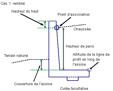

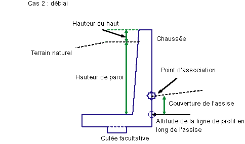

Cet élément de profil type peut être inséré sur les côtés droit ou gauche. Le point d'association est différent selon qu'il s'agit d'un remblai ou d'un déblai. Dans le cas d'un remblai, le point d'association est la ligne d'intersection entre la surface finale et la face intérieure du mur, en dessous du haut de la paroi, à une distance égale à la valeur du paramètre Hauteur du haut. Dans le cas d'un déblai, le point d'association est la ligne d'intersection entre la surface finale et la face intérieure, au-dessus du haut de l'assise, à une distance égale à la valeur du paramètre Couverture de l'assise. La hauteur de la paroi est déterminée à partir des paramètres Profil ou Hauteur de paroi spécifiés. Dans le cas d'un remblai, la face pentue de la paroi fait face au centre de la route. Dans le cas d'un déblai, la face pentue de la paroi est éloignée de la route, face à la terre retenue. Si l'option Culée est définie sur Non, alors la base de l'assise est une simple ligne horizontale. Si l'option Culée est activée, des liens permettant de définir la culée facultative sont insérés.

En mode d'édition, l'élément de profil type dessine la forme du mur de soutènement conformément aux valeurs spécifiées pour les paramètres d'entrée, en considérant que l'élément de profil type se trouve en condition de remblai.

Remblai
Déblai
