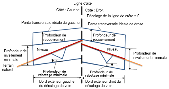

Cette couche de recouvrement suppose qu'un battant est appliqué dans les limites de la tolérance de pente. L'altitude au niveau de la ligne de crête sera conforme aux valeurs des deux côtés de la route.
Codes de point, de lien et de forme
Point, Lien ou Forme Code Description
P1, Ligne de crête Point de dévers de la partie supérieure du recouvrement.
P2, P3 Bord de recouvrement Bords de recouvrement de la surface finale.
P4 Point de changement de dévers Point de dévers de la partie inférieure du recouvrement.
P5, P6 Bord de recouvrement_Recouvrement Bords de la partie inférieure du recouvrement des côtés gauche et droit de la route.
P7 Ligne de crête_Rabotage Point de dévers de la partie supérieure du rabotage.
P8,P9 Bord de recouvrement_Rabotage Bords de rabotage des côtés droit et gauche de la route.
L1, L2 Top, Pave Partie supérieure du recouvrement des côtés gauche et droit de la route.
L3, L4, L5, L6 Renforcement Liens associés au recouvrement des côtés gauche et droit de la route.
L7, L8 Nivellement, Rabotage, Référentiel Liens associés à la couche de rabotage.
L9, L10 Niveau Liens associés au nivellement des côtés gauche et droit de la route.
L11, L12 Rabotage Liens associés au rabotage des côtés gauche et droit de la route.
S1 Renforcement Aire entre les parties supérieure et inférieure du recouvrement.
S2 Nivellement Aire entre les parties supérieure et inférieure du nivellement.
S3 Rabotage Aire entre les parties supérieure et inférieure du rabotage.
Diagramme de codage
