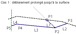

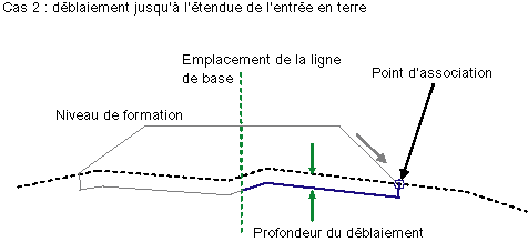

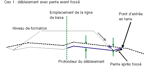

Cet élément de profil type insère des liens parallèles définissant le bas de la couche de déblaiement, en dessous d'une surface spécifiée. Si l'option permettant de prolonger le déblaiement jusqu'au terrain naturel avec une pente après fossé est définie sur Non, alors le déblaiement commence directement au point d'association sur la surface spécifiée, avec un lien vertical dont la profondeur est définie par les paramètres d'entrée. A partir du bas de ce lien vertical, une série de liens parallèles à la surface spécifiée sont insérés vers l'intérieur, jusqu'à l'emplacement de la ligne de base du profil type. Si l'option permettant de prolonger le déblaiement jusqu'au terrain naturel est définie sur Oui, alors un lien est introduit au niveau du point d'association avec la pente avant fossé spécifiée. Et ce, jusqu'à ce que la différence d'altitude entre le bas de ce nouveau lien et le terrain naturel indiqué soit égale à la profondeur du déblaiement. A partir de ce point, une série de liens parallèles à la surface spécifiée sont ajoutés vers l'intérieur, jusqu'à l'emplacement de la ligne de base du profil type. Un autre lien, placé vers l'extérieur, est également ajouté à l'entrée en terre jusqu'au terrain naturel.
En mode d'édition, cet élément de profil type insère une ligne horizontale en dessous du point d'association, vers l'emplacement de la ligne de base. Ce lien est inséré à partir du point d'association, à une distance égale à la profondeur du déblaiement.
Si l'option permettant de prolonger le lien de déblaiement jusqu'à une surface est sélectionnée, alors le lien de pente avant fossé, doté d'une valeur de pente spécifiée, jusqu'à la profondeur du déblaiement est inséré avant l'ajout du lien horizontal, comme expliqué précédemment. Un lien de pente après fossé est également ajouté vers l'extérieur, à partir du bas du lien de déblaiement avec une pente avant fossé spécifiée, et jusqu'à une altitude égale au point d'association de l'élément de profil type.
Le tableau suivant répertorie les codes, pour cet élément de profil type, des points, liens et formes auxquels sont affectés des codes. Les codes des points, liens ou formes auxquels aucun code n'a été affecté ne sont pas inclus dans ce tableau.
| Point / Lien | Codes | Description |
| P3 | Décapage sous talus (cas 1 uniquement) | Point d'entrée en terre du lien de la pente après fossé de déblaiement |
| L1 | Décapage sous fossé (cas 1 uniquement) | Lien de pente avant fossé de déblaiement |
| L2, L3, L4… Ln | Décapage | Liens de déblaiement |
