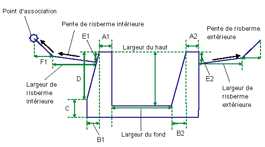

Cet élément de profil type crée une structure de fossé avec une risberme facultative et des pentes après fossé à l'intérieur et à l'extérieur de la structure.
Le point d'association est le point le plus profond de la risberme intérieure facultative. Si les risbermes sont omises, le point d'association se situe sur le point le plus profond du mur intérieur de la structure de fossé.
Remarque : toutes les cotes sont indiquées en mètres ou en pieds, sauf indication contraire. Toutes les pentes sont exprimées sous la forme x:y (par exemple, 4 : 1) sauf si elles sont exprimées en pourcentage avec un signe %.

Cette section répertorie les paramètres de l'élément de profil type pouvant être mis en correspondance avec un ou plusieurs objets cibles tels qu'une surface, un axe ou un objet de ligne de profil en long dans un dessin. Pour plus d'informations, reportez-vous à la rubrique Pour définir les cibles de projet 3D.
Paramètres cible : aucun.
L'élément de profil type construit la forme d'une structure de fossé, comme indiqué sur l'illustration. Pour omettre des liens de risberme et de pente avant fossé, affectez la valeur ZERO aux paramètres de largeur appropriés.
En mode d'édition, cet élément de profil type est créé en fonction des paramètres d'entrée spécifiés, en commençant par le point d'association.
