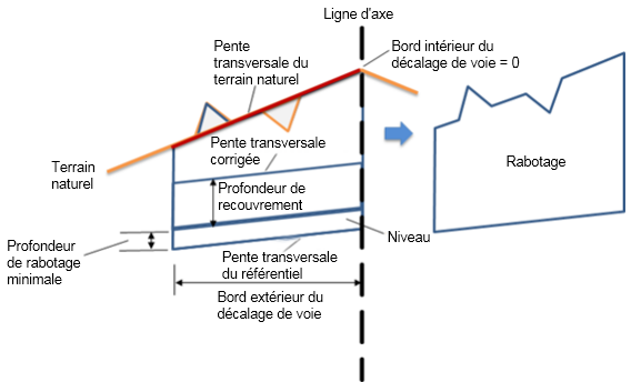

Comportement
  • Des aires doivent être fournies pour toutes les couches.
  • L'aire de nivellement est égale aux aires du niveau 1 et de la couche de rabotage combinées.
  • L'aire de la couche de rabotage est représentée dans le diagramme ci-dessous, sous l'intitulé Rabotage.
  • La profondeur de nivellement minimale est égale à l'aire entre la partie supérieure de la couche de rabotage et la partie inférieure de la couche de recouvrement.
Cas particulier
Lorsque l'option Utiliser la ligne de profil en long est sélectionnée dans les options de la ligne de profil en long, le recouvrement est situé sous le terrain naturel.
Comportements :
  • La rabotage se poursuit vers le bas, depuis la partie inférieure du recouvrement et jusqu'à la profondeur de rabotage minimale.
  • L'aire de la profondeur de rabotage minimale est indiquée comme aire de nivellement.
  • L'aire de rabotage totale se trouve entre la couche du référentiel et la couche du terrain naturel.
Remarque : Les mêmes résultats seront susceptibles de se produire lorsque l'option Verrouiller jusqu'au précédent est sélectionnée dans la section Utiliser les options de ligne de profil en long.
