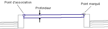

Cet élément de profil type insère des liens pour un terre-plein central relâché à pente constante entre deux points.
Utilisez d'abord l'élément de profil type PointMarqué, si le point de connexion n'est pas déjà marqué.
Le point d'association peut se trouver sur un des bords de la surface finale du terre-plein central. Le point marqué doit être situé sur le bord opposé.
Remarque : les cotes de couche de matériau sont exprimées en mètres ou en pieds. Les cotes de la bordure et du caniveau doivent être indiquées en millimètres ou en pouces.

Point marqué |
Nom du point marqué sur le bord du terre-plein central opposé au point d'association. |
Chaîne |
Aucun |
Profondeur |
Profondeur du revêtement du terre-plein central. Peut correspondre à zéro pour le terre-plein central non revêtu. |
Numérique, positive |
0.100 m 0.333 pied |

Le haut du lien du terre-plein central est inséré entre le point d'association et le point marqué. Si le paramètre Depth est non nul, le fond du lien du terre-plein central est inséré parallèlement aux liens du haut et des liens verticaux sont ajoutés pour délimiter la forme.
Cet élément de profil type fonctionne avec toutes les méthodes de pivot de l'axe de rotation.
