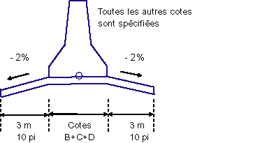

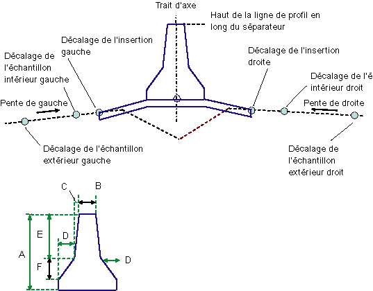

Cet élément de profil type élargit une route divisée existante en prolongeant les bords de la voie de circulation vers l'intérieur, par-dessus un terre-plein central en cuvette, avec un séparateur symétrique au niveau de la ligne d'axe. Les pentes du terre-plein central peuvent varier quelque peu des pentes existantes pour permettre la jonction des deux côtés sur la ligne d'axe ou conserver le haut du séparateur à une ligne de profil en long.
Le point d'association se situe au centre de la base du séparateur.
Remarque : toutes les cotes sont indiquées en mètres ou en pieds, sauf indication contraire. Toutes les pentes sont exprimées sous la forme x:y (par exemple, 4 : 1), sauf si elles sont exprimées en pourcentage avec un signe %.

Cote A (mm ou pouces) |
Hauteur du séparateur entre la base sur le côté haut du terre-plein central et le haut du séparateur. |
Numérique, positive |
810 mm 32 pouces |
Cote B (mm ou pouces) |
Comme indiqué dans le diagramme. |
232 9 pouces |
Cote C (mm ou pouces) |
59 mm 2 pouces |
Cote D (mm ou pouces) |
125 mm 5 pouces |
Cote E (mm ou pouces) |
557 mm 22 pouces |
Cote F (mm ou pouces) |
178 mm 7 pouces |

Les pentes de droite et de gauche sont calculées entre les points d'échantillonnage sur chaque côté.
Si la ligne de profil en long du haut de séparateur n'est pas spécifiée :
Si une ligne de profil en long du haut de séparateur est spécifiée comme paramètre cible :
Aucun.
En mode d'édition, un terre-plein central et un séparateur sont dessinés à l'aide de cotes fixes, comme indiqué dans le diagramme suivant. Il s'agit de la même figure dessinée en mode d'édition pour l'élément de profil type RecouvrementTerrePleinCentralAsymétrique.
