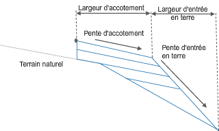

Cet élément de profil type insère un accotement pour les élargissements, qui consiste à ajuster la couche de base et la couche de matériau en fonction de l'emplacement de la surface de terrain naturel.
Le point d'association se situe sur le côté intérieur de l'accotement sur la surface finale.
Remarque : toutes les cotes sont indiquées en mètres ou en pieds, sauf indication contraire. Toutes les pentes sont exprimées sous la forme x:y (par exemple, 4 : 1), sauf si elles sont exprimées en pourcentage avec un signe %.

Une fois inséré, cet élément de profil type vérifie la présence de la surface de terrain naturel cible. Si cette surface existe, la surface de base et la couche de matériau sont ajustées en fonction du terrain naturel.
Si cette surface n'existe pas, l'accotement se comporte de la même façon que l'élément de profil type AccotementEtendreTout.
En mode d'édition, cet élément de profil type affiche les liens définis par les paramètres d'entrée.
