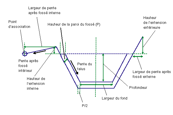

Cet élément de profil type permet de créer une structure de fossé avec des pentes avant et après fossé facultatives.
Association
Le point d'association est le point le plus profond sur les liens de talus précédant la structure de fossé. Si les liens de talus sont omis, alors le point d'association est le point le plus profond sur la paroi intérieure de la structure de fossé (cerclé de bleu).
Paramètres d'entrée
Remarque : toutes les cotes sont indiquées en mètres ou en pieds, sauf indication contraire. Toutes les pentes sont exprimées sous la forme x:y (par exemple, 4 : 1) sauf si elles sont exprimées en pourcentage avec un signe %.
Paramètre Description Type Par défaut
Côté
Indique que le profil type doit être inséré à droite ou à gauche du point d'association.
Gauche / Droite Droite
Profondeur Profondeur intérieure du fossé. Numérique, positive
0.45 m
1.5 pied
Largeur du fond Largeur du fond du caniveau Numérique, positive
0.5 m
1.5 pied
Pente du talus Pentes du talus du fossé Numérique 1:2
Hauteur de la paroi du fossé Hauteur de la paroi du fossé.Ce paramètre est mesuré perpendiculairement aux côtés de la pente, comme le montre le diagramme précédent. Numérique, positive
0.1 m
0,33 pied
Hauteur de l'extension interne Extension sans revêtement du fossé jusqu'au point d'association Numérique, positive
0.15 m
0,45 pied
Largeur de pente après fossé interne Largeur du remblai du fossé sur la paroi intérieure Numérique, positive
1.5 m
5.0 pieds
Largeur de pente après fossé externe Largeur de l'extension sans revêtement au-delà du point externe de la structure du fossé Numérique, positive
0.1 m
0,33 pied
Paramètres cible
Cette section répertorie les paramètres de l'élément de profil type pouvant être mis en correspondance avec un ou plusieurs objets cibles tels qu'une surface, un axe ou un objet de ligne de profil en long dans un dessin. Pour plus d'informations, reportez-vous à la rubrique Pour définir les cibles de projet 3D.
Paramètres cible : aucun.
Paramètres de sortie
Aucun.
Comportement
L'élément de profil type construit la forme d'une structure de fossé, comme indiqué par l'illustration ci-dessus.
