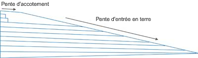

Cet élément de profil type insère un accotement que vous pouvez utiliser pour contrôler l'altitude. Il est conçu pour fonctionner avec l'élément de profil type VoieDéversIntérieurMultiCouche et il prend en charge l'extension des couches Revêtement1 à Revêtement10.
Le point d'association est situé sur le bord intérieur de l'accotement revêtu, placé par défaut sur le bord extérieur.
Remarque : toutes les cotes sont indiquées en mètres ou en pieds, sauf indication contraire. Toutes les pentes sont exprimées sous la forme x:y (par exemple, 4 : 1), sauf si elles sont exprimées en pourcentage avec un signe %.

La surface finale de l'accotement est insérée en fonction de la largeur de l'accotement indiquée et de la pente de l'accotement par défaut à partir du point d'association. Le lien d'entrée en terre de l'accotement peut être inséré avec une pente fixe (Type d'entrée en terre = Pente) ou avec une largeur fixe (Type d'entrée en terre = Largeur). Si une pente fixe est utilisée, le lien d'entrée en terre est prolongé depuis le bord extérieur de l'accotement jusqu'à son intersection avec le lien bas (L11). Sinon, la couche du bas est prolongée pour la largeur d'entrée en terre au-delà du bord extérieur de l'accotement. Le lien d'entrée en terre est connecté à l'extrémité de la couche du bas. Tous les liens suivent la pente du lien supérieur (L1).
En mode d'édition, cet élément de profil type affiche les liens comprenant l'accotement dans une situation de route en toit normalisée. Si les valeurs de la pente sont spécifiées en numérique pour le % pente de l'accotement et le % pente de couche de matériau, les liens apparaissent aux valeurs spécifiées de la pente. Sinon, les pentes par défaut à -6 % sont utilisées.
