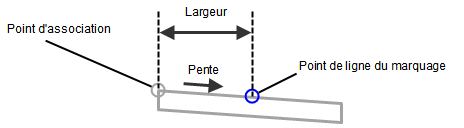

Cet élément de profil type est un utilitaire à usage général permettant de marquer un point sur un élément de profil type de voie à partir du point d'association, à une largeur et une pente spécifiques.
Vous pouvez définir un pourcentage de largeur de voie de l'élément de profil type de voie pour localiser le point. Pour spécifier ce pourcentage, dans l'onglet Construction des propriétés de l'élément de profil type, pour Référence des paramètres, sélectionnez Obtenir la valeur à partir de.
Le point d'association se situe au début du lien. La direction est déterminée par le paramètre de saisie A l'intérieur/A l'extérieur.

Un lien est ajouté entre le point d'association et la largeur et la pente spécifiées, du côté indiqué. La largeur du lien est déterminée en multipliant les paramètres Largeur de la voie et Emplacement de la marque de voie. Un point est ajouté à l'autre extrémité du lien avec le code spécifié.
Vous pouvez définir la pente du lien sur une valeur positive ou négative. En général, la pente suit la direction de la pente de la voie. La configuration type d'une pente de voie correspond à -2 % (valeur négative), ce qui indique une chaussée descendant à partir de la ligne d'axe.
Par exemple, vous pouvez ajouter un élément de profil type du bord extérieur de la chaussée vers la ligne de base afin de marquer le milieu d'un élément de profil type de voie, comme illustré dans l'image ci-dessous. Dans ce cas : la valeur Côté d'insertion est définie sur A l'intérieur ; la valeur Largeur de la voie correspond à la largeur de voie type, définie en utilisant Obtenir la valeur à partir de comme valeur pour Référence des paramètres dans l'onglet Construction des propriétés de l'élément de profil type ; la valeur Pente de la voie est la pente de voie type, également définie à l'aide du paramètre Référence des paramètres ; et la valeur Emplacement de la marque de la voie correspond à 50 %.
Le paramètre de pente de voie de l'élément de profil type précédent est renvoyé avec la valeur -2 % (en supposant qu'il s'agisse de la pente de l'élément de profil type de voie). Puisque l'élément de profil type MarqueLienVoie est inséré à l'intérieur, cette valeur de pente est multipliée par -1 (changement de signe), afin que l'élément de profil type remonte à partir du point d'insertion au niveau du bord extérieur de la chaussée.
Pour marquer un point sur la voie liée au bord intérieur de la chaussée ou au point de dévers d'un élément de profil type de voie précédent, définissez la valeur Côté d'insertion de l'élément de profil type MarqueLienVoie sur A l'extérieur. Ici aussi, les valeurs Largeur de la voie et Pente de la voie sont définies en utilisant Obtenir la valeur à partir de comme valeur pour Référence des paramètres, la valeur Emplacement de la marque de voie correspond à 50 % et le paramètre de pente de voie de l'élément de profil type précédent est renvoyé avec la valeur -2 % (en supposant qu'il s'agisse de la pente de l'élément de profil type de voie). Puisque l'élément de profil type MarqueLienVoie est inséré à l'extérieur, la valeur de pente est utilisée en l'état, et l'élément de profil type descend à partir du point d'insertion au niveau du bord intérieur de la chaussée.
En mode d'édition, l'élément de profil type affiche le lien calculé à l'aide des paramètres Largeur de la voie, Emplacement de la marque de voie et Pente. Si l'élément de profil type est ajouté à un profil type et que les valeurs sont affectées à l'aide de l'option Obtenir la valeur à partir de, le lien et le point sont calculés d'après l'élément de profil type de voie affecté.
