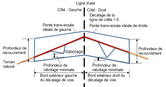

Dévers de rabotage du recouvrement
Cet élément de profil type ajoute une couche de recouvrement par-dessus une route en toit existante via l'ajout d'une couche de rabotage, en fonction des besoins.

Profondeur de recouvrement Profondeur de la couche de recouvrement Numérique, positive 0,600 m (0,600 pied)
Options de la pente de recouvrement de gauche/Options de la pente de recouvrement de droite Spécifie les options des pentes de recouvrement de droite et de gauche

Pente transversale idéale de gauche Indique la pente transversale idéale de gauche définie par l'utilisateur. Numérique, négative -2,00 %
Profondeur de rabotage minimale de gauche Profondeur de rabotage minimale entre la surface existante et la partie inférieure de la couche de recouvrement de gauche. Numérique, positive 0,300 m (0,300 pied)
Tolérance de la pente de gauche Tolérance de variation de la pente de recouvrement de gauche. Numérique 0,50 %
Pente transversale idéale de droite Indique la pente transversale idéale de droite définie par l'utilisateur. Numérique, négative -2,00 %
Profondeur de rabotage minimale de droite Profondeur de rabotage minimale entre la surface existante et la partie inférieure de la couche de recouvrement de gauche. Numérique, positive 0,300 m (0,300 pied)
Tolérance de la pente de droite Tolérance de variation de la pente de recouvrement de gauche. Numérique 0,50 %
Largeur de voie gauche Largeur de la voie de gauche, déterminée par le décalage entre le bord extérieur et le bord intérieur de la voie de gauche. Numérique, négative -12,000 m (-12,000 pieds)
Largeur de voie droite Largeur de la voie de droite, déterminée par le décalage entre le bord extérieur et le bord intérieur de la voie de droite. Numérique, positive 12,000 m (12,000 pieds)

Cet élément de profil type suppose qu'aucune couche de nivellement n'est ajoutée. Le battant doit être compris dans les limites de la tolérance afin de correspondre à la valeur de rabotage minimale. L'altitude au niveau de la ligne de crête sera conforme aux valeurs des deux côtés.
