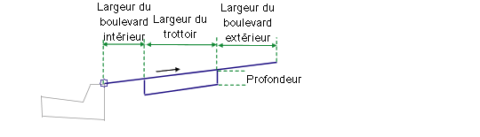

TrottoirUrbain
Cet élément de profil type insère des liens pour un trottoir en béton avec des boulevards intérieurs et extérieurs en gazon.
Association
Le point d'association se situe sur le bord intérieur du boulevard intérieur. L'élément de profil type TrottoirUrbain est par défaut associé à l'arrière d'une bordure ou au bord de la chaussée.
Paramètres d'entrée
Remarque : toutes les cotes sont indiquées en mètres ou en pieds, sauf indication contraire. Toutes les pentes sont exprimées sous la forme x:y (par exemple, 4 : 1), sauf si elles sont exprimées en pourcentage avec un signe %.
Paramètre
Description
Type
Par défaut
Côté
Indique que le profil type doit être inséré à droite ou à gauche du point d'association.
Gauche/Droit
Droit
Largeur du boulevard intérieur
Largeur du boulevard intérieur en gazon
Numérique, positive
0.0
Largeur du trottoir
Largeur du trottoir en béton
Numérique, positive,
non nulle
1.5 m
5.0 pieds
Largeur du boulevard extérieur
Largeur du boulevard extérieur en gazon
Numérique, positive
0.0
% pente
% pente du trottoir et des bandes de gazon. Les pentes sont montantes à partir du point d'association.
Numérique
2 (%)
Profondeur
Profondeur du béton pour le trottoir
Numérique, positive
0.100 m
0.333 pied
Comportement
Cette bande intérieure de gazon et les liens du boulevard extérieur en gazon sont insérés vers l'extérieur à partir du point d'association pour une pente spécifiée. Les bandes de gazon peuvent être omises en spécifiant une largeur égale à zéro.
Différentes largeurs d'élément peuvent éventuellement être obtenues en les liant aux axes de décalage. La pente transversale du trottoir peut être dérivée en étant liée à un profil de décalage.

Codes de point, de lien et de forme
Point/ Lien
Code
Description
P2
Point de trottoir
Bord intérieur du trottoir sur la surface finale
P3
Point de trottoir
Bord extérieur de trottoir sur la surface finale
L1
Emprise
Gazon
Assise des terrassements
L2
Emprise
Trottoir
L3
Emprise
Gazon
L4 – L6
Trottoir
S1
Trottoir
Aire bétonnée du trottoir
Diagramme de codage
