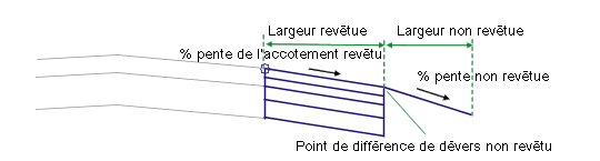

Cet élément de profil type insère un accotement revêtu avec les couches de matériau et de chaussée se terminant par un lien vertical.
Le point d'association est situé sur le bord intérieur de l'accotement revêtu, placé par défaut sur le bord extérieur.
Remarque : toutes les cotes sont indiquées en mètres ou en pieds, sauf indication contraire. Toutes les pentes sont exprimées sous la forme x:y (par exemple, 4 : 1), sauf si elles sont exprimées en pourcentage avec un signe %.

Largeur revêtue |
Largeur du point d'association au bord de l'accotement revêtu |
Numérique |
2.4 m 8.0 pieds |

Pente de l'accotement revêtu par défaut |
Pente par défaut de l'accotement revêtu, lorsqu'aucune pente de dévers n'est spécifiée. |
Numérique, Talus |
-6.000% |

Largeur non revêtue |
Largeur de la portion non revêtue de l'accotement. Définie sur zéro pour omettre le lien non revêtu. |
Numérique, positive |
1.8 m 6.0 pieds |
% pente non revêtue |
% pente de la surface d'accotement non revêtue |
-6 (%) |

Les liens pour la surface finale de l'accotement, Roulement, Revêtement2, Base et Couche de matériau sont insérés vers l'extérieur à l'aide de Largeur revêtue, % pente revêtue et des profondeurs de matériau spécifiés. Si Traitement de lien non revêtu est défini sur 1, le lien d'accotement non revêtu est inséré dans tous les cas. Si le code Traitement est défini sur 2, le bord extérieur de l'accotement revêtu est vérifié pour déterminer s'il s'agit d'un déblai ou d'un remblai ; le lien d'accotement non revêtu est inséré uniquement en déblai. Le code de traitement 3 utilise le lien non revêtu en déblai ou si le lien d'accotement revêtu a un % pente positif. Le lien de la surface finale non revêtue est insérée à un % pente non revêtue spécifié, sauf si la différence entre le % pente revêtue et le % pente non revêtue est supérieure à la valeur de Différence de dévers max non revêtu. Dans ce cas, la pente du lien non revêtu est ajustée pour conserver la différence pour la différence de dévers spécifiée.
En mode d'édition, cet élément de profil type affiche les liens comprenant l'accotement dans le cas de la route en toit normalisée, en fonction des paramètres d'entrée fournis. Si une valeur numérique est spécifiée pour % pente revêtue, la portion revêtue de l'accotement est calculée en fonction de cette valeur. Sinon, la valeur par défaut à -6 % est utilisée.
