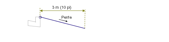

Cet élément de profil type représente un utilitaire polyvalent pour prolonger un lien selon une pente spécifiée jusqu'à l'obtention d'une altitude ou d'une ligne de profil en long définie.
Le point d'association se situe sur le bord intérieur du lien. Cet élément de profil type peut être inséré à gauche ou à droite du point d'association.

Un lien est ajouté à partir du point d'association dans la direction de l'insertion pour la pente spécifiée jusqu'à l'obtention de l'altitude cible ou de la ligne de profil en long. La valeur de la pente est montante, si l'altitude cible se situe au-dessus du point d'association, sinon une pente négative est appliquée.
Cet élément de profil type comprend un paramètre d'entrée facultatif appelé Utiliser la pente de dévers qui vous permet de spécifier l'utilisation de la pente de dévers pour l'accotement. Ce paramètre peut être défini sur a) Pente de l'accotement extérieur, b) Pente de l'accotement intérieur, c) Voie extérieure, d) Voie intérieure ou e) Aucune. Aucune est le paramètre par défaut.
