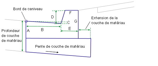

Cet élément de profil type insère des liens pour une forme de bordure et caniveau standard en béton avec couche de matériau.
Les paramètres d'entrée définis par l'utilisateur gèrent les cotes de cette forme.
Le point d'association se situe au point d'embase du caniveau ou à l'arrière de la bordure.
Remarque : les cotes de couche de matériau sont exprimées en mètres ou en pieds. Les cotes de la bordure et du caniveau doivent être indiquées en millimètres ou en pouces.

Les liens du caniveau et de la bordure sont insérés en fonction des cotes des paramètres d'entrée Dimension A à Dimension F. Toutes les cotes doivent être des valeurs positives, non nulles. Si un paramètre Profondeur de couche de matériau donné est non nul, la couche de matériau est insérée à l'arrière de la bordure et continue sur la largeur de l'extension de la couche de matériau. La couche de matériau ferme la forme jusqu'au bas de l'arrière de la bordure, comme indiqué dans le diagramme.
L'élément de profil type construit la forme pour une bordure simple et un caniveau, avec un point d'association situé (a) sur le bord intérieur du caniveau (ou rebord) ou (b) à l'arrière de la bordure. La face de la bordure reçoit une petite largeur constante pour qu'elle ne soit pas verticale.
