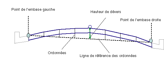

Hauteur de dévers Hauteur entre le point central de la ligne de référence des ordonnées et le dévers de la route.

Nb d'incréments Nombre d'incréments de lignes droites simulant la forme parabolique

Puis, une ligne de chaîne est définie en joignant les points d'embase gauche et droit (qui représentent les bords des chaussées récemment établis). Cette ligne de chaîne est divisée par le paramètre Nombre d'incréments et celle du milieu est considérée comme le décalage du "point de dévers". L'altitude du point de dévers est définie en ajoutant le paramètre "crown height" à l'altitude du point situé au milieu sur cette ligne de chaîne.
Les ordonnées de la courbe parabolique aux autres points du maillage sont calculées à l'aide d'équations de la courbe verticale standard, en fonction de l'hypothèse d'une ligne de chaîne horizontale. Les liens de lignes droites sont ajoutés pour relier le points des ordonnées en série (du bord gauche au point de dévers jusqu'au bord droit) pour définir la surface finale. Une surface parallèle est insérée au niveau de la profondeur de recouvrement au-dessous de cette surface finale.

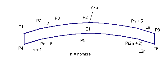

Codes de point, de lien et de forme
Le tableau suivant répertorie les codes, pour cet élément de profil type, des points, liens et formes auxquels sont affectés des codes. Les codes des points, liens ou formes auxquels aucun code n'a été affecté ne sont pas inclus dans ce tableau.
Point, Lien ou Forme
Code
Description
P1, P3
ETW
Bordures extérieures de la voie sur la surface finale
P4, P6
Point de chaussée
Bords extérieurs de la voie sur la surface de base
P2
Crown
Point de dévers entre les voies sur la surface finale
P5
Point de changement de dévers
Point de dévers sur Roulement
L1 à Ln
Top, Pave
Liens connectant tous les points sur la surface finale
L(n+1) à L(2n)
Renforcement
Liens connectant tous les points sur le bas de la surface de recouvrement
S1
Renforcement
Aire entre la surface finale et Roulement
