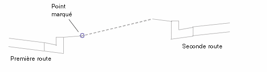

Dans l'exemple ci-dessous, les deux routes possèdent des llignes de profil indépendantes. Après la création des liens pour la première route, le point sur le bord extérieur gauche correspond au point marqué. Puis, après avoir créé les liens pour la seconde route, un lien peut être inséré à partir de son bord extérieur droit au point marqué.
Si vous utilisez l'élément de profil type PointMarqué avec l'élément de profil type LienVersPointMarqué, pour que ce dernier fonctionne (soit tracé) correctement, il doit être situé en au-dessous de l'élément de profil type PointMarqué sur l'onglet Construction des Propriétés du profil type. Si l'élément de profil type LienVersPointMarqué ne s'affiche pas au-dessous de l'élément de profil type PointMarqué sur l'onglet Construction, vous devez sélectionner le nom de groupe Elément de profil type dans l'onglet Construction, puis cliquer avec le bouton droit de la souris et sélectionner Monter afin que l'élément de profil type PointMarqué soit positionné au-dessus de l'élément LienVersPointMarqué dans la liste.

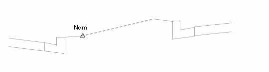

Un nom est attribué au point d'association sélectionné. Ce point peut être référencé par le nom des éléments de profil type ajoutés ultérieurement au profil type.
En mode d'édition, cet élément de profil type dessine le symbole d'un triangle à l'emplacement du point marqué et place une étiquette pour le nom du point marqué au-dessus du point.
