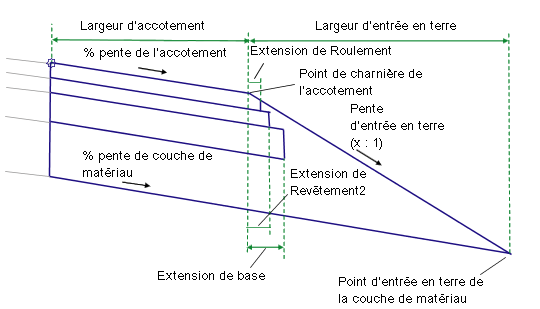

Cet élément de profil type insère un accotement revêtu avec couche de matériau prolongée jusqu'au point d'entrée en terre.
Le point d'association est situé sur le bord intérieur de l'accotement revêtu, placé par défaut sur le bord extérieur.

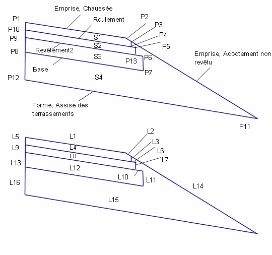

La surface finale de l'accotement est insérée pour la Largeur d'accotement spécifiée et le % pente de l'accotement dirigé vers l'extérieur à partir du point d'association. Le lien de la couche de matériau est inséré à partir du décalage du point d'association démarrant au niveau de la profondeur de couche de matériau au-dessous de la surface finale.
Le lien d'entrée en terre de l'accotement peut être inséré avec une pente fixe (Conserver la pente d'entrée en terre = True) ou avec une largeur fixe (Conserver la pente d'entrée en terre = False). Si une pente fixe est utilisée, le lien d'entrée en terre est prolongé depuis le bord extérieur de l'accotement jusqu'à son intersection avec le lien de la couche de matériau. Sinon, la couche de matériau est prolongée pour la Largeur d'entrée en terre au-delà du bord extérieur de l'accotement. Le lien d'entrée en terre est connecté jusqu'à l'extrémité de la couche de matériau.
Les liens de la surface de référence, de Roulement et Revêtement2 sont insérés parallèlement à la surface finale pour des profondeurs spécifiées. Si les valeurs d'extension des calques sont non nulles, chaque couche est prolongée pour la distance spécifiée au-delà du point de charnière de l'accotement. Si une couche se prolonge au-delà de la pente d'entrée en terre, elle se termine à l'intersection de la pente d'entrée en terre. Chaque couche doit avoir une largeur égale ou supérieure à celui situé au-dessus.
En mode d'édition, cet élément de profil type affiche les liens comprenant l'accotement dans une situation de route en toit normalisée. Si les valeurs de la pente sont spécifiées en numérique pour le % pente de l'accotement et le % pente de couche de matériau, les liens apparaissent aux valeurs spécifiées de la pente. Sinon, les pentes par défaut à -6 % sont utilisées.
Le tableau suivant répertorie les codes, pour cet élément de profil type, des points, liens et formes auxquels sont affectés des codes. Les codes des points, liens ou formes auxquels aucun code n'a été affecté ne sont pas inclus dans ce tableau.
Type |
Code |
Description |
P2 |
Accotement |
Accotement |
P4 |
Point d'accotement |
Accotement au niveau de la couche de roulement |
P13 |
Accotement au niveau de la sous-couche |
P7 |
Accotement au niveau de la couche de base |
P11 |
Entrée en terre_Assise |
Point d'entrée en terre de la couche de forme |
L1, L2 |
Top, Pave |
Surface finale des parties revêtues |
L4 |
Pave1 |
L8 |
Pave2 |
L12 |
Base |
L15 |
Forme Assise des terrassements |
L14 |
Emprise, Accotement non revêtu |
Surface finale des parties non revêtues |
Autres liens |
Comme indiqué ci-dessous |
S1 |
Pave1 |
S2 |
Pave2 |
S3 |
Base |
S4 |
Forme |
