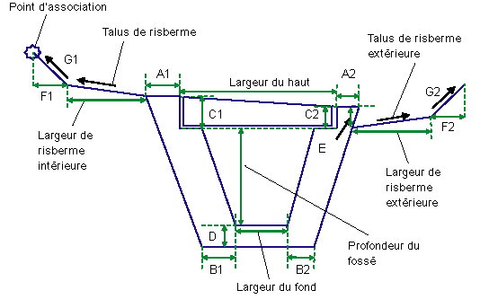

Cet élément de profil type crée une structure de fossé à ajouter aux côtés droit ou gauche du profil type.
Il peut également ajouter des liens d'entrée en terre sur l'un des côtés de la structure.
Le point d'association est le point le plus profond sur les liens de talus précédant la structure de fossé. Si les liens de talus sont omis sur l'intérieur, alors le point d'association est sur le point le plus profond de la paroi intérieure.
Remarque : toutes les cotes sont indiquées en mètres ou en pieds, sauf indication contraire. Toutes les pentes sont exprimées sous la forme x:y (par exemple, 4 : 1) sauf si elles sont exprimées en pourcentage avec un signe %.

Cette section répertorie les paramètres de l'élément de profil type pouvant être mis en correspondance avec un ou plusieurs objets cibles tels qu'une surface, un axe ou un objet de ligne de profil en long dans un dessin. Pour plus d'informations, reportez-vous à la rubrique Pour définir les cibles de projet 3D.
Paramètres cible : aucun.
Aucun.
L'élément de profil type construit la forme d'une structure de fossé, comme indiqué par l'illustration ci-dessus. Pour omettre les liens de risberme et d'entrée en terre, affectez la valeur ZERO aux paramètres de largeur appropriés.
En mode d'édition, cet élément de profil type est créé en fonction des paramètres d'entrée spécifiés, en commençant par le point d'association.
