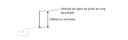

Cet élément de profil type est un utilitaire polyvalent pour ajouter un lien de surface vertical par déflexion verticale.
Une ligne de profil en long peut être utilisée lors de la construction d'un modèle de projet 3D pour permettre des déflexions verticales variables.
Le point d'association se situe sur le bord intérieur du lien. Cet élément de profil type peut être inséré à gauche ou à droite du point d'association.

Un lien vertical est ajouté à partir du point d'association pour la déflexion verticale spécifiée. Si un nom de ligne de profil en long est spécifié pour la Déflexion verticale, l'extrémité du lien correspond à l'altitude de la ligne de profil en long.
En mode d'édition, cet élément de profil type affiche le lien pour la déflexion verticale +/- spécifiée.
