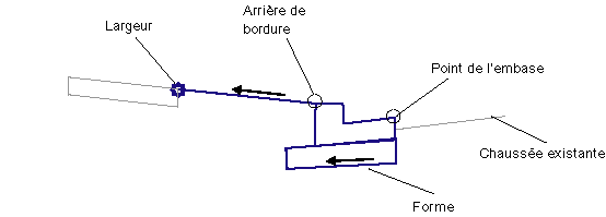

RemplacerBordureCaniveauUrbain2
Cet élément de profil type est utilisé pour remplacer une bordure et un caniveau existants dont la bande de gazon est liée au bord intérieur existant du trottoir. Le positionnement vertical de la bordure et du caniveau est géré par une ligne de profil en long de conception de l'arrière de la bordure.
Pour appliquer cet élément de profil type, des informations concernant le point d'embase (axe ou valeur de décalage) sont essentielles.
Association
Le point d'association est situé sur le point extérieur/côté haut du bord de la bande de gazon du trottoir. Ainsi théoriquement, ce point d'association sert à marquer le côté haut de la bande de gazon, l'emplacement réel du point haut de la bande de gazon peut varier de cette position, si l'utilisateur associe un point marqué approprié ou encore, un axe et une ligne de profil en long. Ainsi, ce point d'association représente davantage un gain de temps de présentation qu'un contrôle du point de conception.

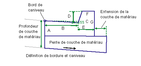

Cote A
(mm/pouces)
Profondeur du caniveau au point d'embase.
Numérique, positive,
non nulle
175 mm
7 pouces
Cote B
(mm/pouces)
Largeur entre le point d'embase et la ligne d'écoulement du caniveau.
400 mm
16 pouces
Cote C
(mm/pouces)
Profondeur entre le point d'embase et la ligne d'écoulement du caniveau.
non nulle
25 mm
1 pouce
Cote D
(mm/pouces)
Hauteur de la bordure entre la ligne d'écoulement du caniveau et le haut de la bordure.
non nulle
150 mm
6 pouces
Cote E
(mm/pouces)
Largeur entre la ligne d'écoulement du caniveau et l'arrière de la bordure.
non nulle
200 mm
8 pouces
Cote F
(mm/pouces)
Largeur du haut de la bordure.
non nulle
150 mm
6 pouces
Cote G
(mm/pouces)
Hauteur de l'arrière de la bordure.
non nulle
325 mm
13 pouces

Cet élément de profil type est utilisé pour placer une nouvelle bordure et un nouveau caniveau en fonction des paramètres. Il peut facultativement lier (une bande de gazon) au bord intérieur du trottoir existant ou à un nouveau trottoir, créé à l'aide d'un autre élément de profil type. Le positionnement horizontal de la bordure et du caniveau est déterminé par l'emplacement du point d'embase précédemment connu. Le côté haut de la bande de gazon peut être positionné en fonction d'un décalage fixe ou de tout autre point marqué, comme le bord intérieur du trottoir. Sinon, ce point peut provenir du paramètre cible d'un axe et d'une ligne de profil en long. Le point d'embase récemment dessiné, peut être facultativement marqué afin de pouvoir être utilisé ultérieurement comme paramètre d'entrée pour des éléments de profil type de voie de remplacement.
Les étapes clé pour terminer cet élément de profil type conditionnel sont les suivantes :
  1. A partir du décalage du point d'embase et des paramètres d'entrée, placez le décalage de "l'arrière de la bordure".
  2. A partir du paramètre cible, obtenez l'altitude de "l'arrière de la bordure" à cette abscisse curviligne et établissez ce point P4.
  3. A partir de ce point, établissez tous les points de bordure et de caniveau, ainsi que les liens à l'aide des paramètres d'entrée (identiques au paramètre UrbanCurbGutterGeneral1)
  4. Si le point marqué du trottoir intérieur est attribué, établissez ce point en P10. Si aucun point marqué n'est associé, recherchez des paramètres cible pour l'axe "bord intérieur du trottoir". Si des points marqués sont associés, obtenez l'altitude de la ligne d profil du paramètre cible de la surface.
  5. Si aucune des données ci-dessus n'est disponible pour le côté haut de la bande de gazon, utilisez le décalage spécifié par le point d'association pour établir le point P10.
Tous les autres liens du caniveau et de la bordure sont insérés en fonction des cotes des paramètres d'entrée (Dimension A à Dimension F). Toutes les cotes doivent être des valeurs positives, non nulles. Si un paramètre Profondeur de couche de matériau donné est non nul, la couche de matériau est insérée à l'arrière de la bordure et continue sur la largeur de l'extension de la couche de matériau. La couche de matériau ferme la forme jusqu'au bas de l'arrière de la bordure, comme indiqué dans le diagramme.
Fonctionnement en mode d'édition
En mode d'édition, cet élément de profil type est défini en fonction du point d'association et du décalage, à partir de la ligne de base, du point d'embase par défaut. La largeur de la bande de gazon est calculée en diminuant la largeur totale du caniveau et de la bordure à la distance du "point d'embase au point d'association". Utilisez une pente à 2 % pour calculer le côté inférieur de la bande de gazon (ou l'arrière du point de bordure), à partir duquel le reste de la bordure et du caniveau sont dessinés à l'aide des paramètres d'entrée spécifiés.
