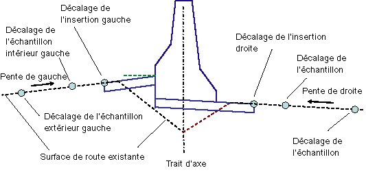

Cet élément de profil type élargit une route existante divisée en prolongeant les bords de la voie de circulation vers l'intérieur, par-dessus un terre-plein central en cuvette, avec un séparateur asymétrique au niveau de la ligne d'axe pour résoudre les différences d'altitude. Cette fonction comprend une option pour lier l'altitude du haut du séparateur à une ligne de profil en long prédéfinie.
Le point d'association se situe au centre de la base du séparateur.

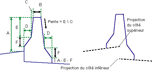

Cote A (mm ou pouces) |
Hauteur du séparateur entre la base sur le côté haut du terre-plein central et le haut du séparateur. |
Numérique, positive |
810 mm 32 pouces |
Cote B (mm ou pouces) |
Comme indiqué dans le diagramme. |
232 9 pouces |
Cote C (mm ou pouces) |
59 mm 2 pouces |
Cote D (mm ou pouces) |
125 mm 5 pouces |
Cote E (mm ou pouces) |
557 mm 22 pouces |
Cote F (mm ou pouces) |
178 mm 7 pouces |
Cette section répertorie les paramètres de l'élément de profil type pouvant être mis en correspondance avec un ou plusieurs objets cibles tels qu'une surface, un axe ou un objet de ligne de profil en long dans un dessin. Pour plus d'informations, reportez-vous à la rubrique Pour définir les cibles de projet 3D.
Paramètre |
Description |
Etat |
Surface existante |
Nom de la surface définissant la route existante. Les types d'objet suivants peuvent être utilisés comme cibles pour spécifier la surface : surfaces. |
Obligatoire |
Haut du séparateur |
Peut être utilisé pour lier le haut du séparateur à l'altitude d'une ligne de profil en long. Cote E peut varier pour compléter la hauteur calculée du séparateur. Les types d'objet suivants peuvent être utilisés comme cibles pour indiquer l'altitude : lignes de profil, polylignes 3D, lignes caractéristiques du terrain ou figures de topographie. |
Facultatif |
Décalage de l'insertion gauche |
Peut être utilisé pour calculer le décalage du point d'insertion à gauche par rapport à un axe. Les types d'objet suivants peuvent être utilisés comme cibles pour indiquer ce décalage : axes, polylignes, lignes caractéristiques du terrain ou figures de topographie. |
Facultatif |
Décalage de l'échantillon intérieur gauche |
Peut être utilisé pour calculer le décalage du point d'échantillonnage intérieur gauche par rapport à un axe. Les types d'objet suivants peuvent être utilisés comme cibles pour indiquer ce décalage : axes, polylignes, lignes caractéristiques du terrain ou figures de topographie. |
Facultatif |
Décalage de l'échantillon extérieur gauche |
Peut être utilisé pour calculer le décalage du point d'échantillonnage extérieur gauche par rapport à un axe. Les types d'objet suivants peuvent être utilisés comme cibles pour indiquer ce décalage : axes, polylignes, lignes caractéristiques du terrain ou figures de topographie. |
Facultatif |
Décalage de l'insertion droite |
Peut être utilisé pour calculer le décalage du point d'insertion à droite par rapport à un axe. Les types d'objet suivants peuvent être utilisés comme cibles pour indiquer ce décalage : axes, polylignes, lignes caractéristiques du terrain ou figures de topographie. |
Facultatif |
Décalage de l'échantillon intérieur droit |
Peut être utilisé pour calculer le décalage du point d'échantillonnage intérieur droit par rapport à un axe. Les types d'objet suivants peuvent être utilisés comme cibles pour indiquer ce décalage : axes, polylignes, lignes caractéristiques du terrain ou figures de topographie. |
Facultatif |
Décalage de l'échantillon extérieur droit |
Peut être utilisé pour calculer le décalage du point d'échantillonnage extérieur droit par rapport à un axe. Les types d'objet suivants peuvent être utilisés comme cibles pour indiquer ce décalage : axes, polylignes, lignes caractéristiques du terrain ou figures de topographie. |
Facultatif |
Aucun.
Les pentes de droite et de gauche sont calculées entre les points d'échantillonnage sur chaque côté. Les lignes qui partent des points de découpe sont prolongées vers l'intérieur sur ces pentes vers la ligne d'axe. Le côté dont l'altitude est la plus élevée sur la ligne d'axe, détermine le côté gérant la hauteur minimum du séparateur.
Le décalage de la base du séparateur sur le côté haut est calculé selon les cotes spécifiées. La couche de recouvrement du côté haut est prolongée du point de découpe à ce décalage.
La couche de recouvrement sur le côté inférieur est prolongée du point de découpe au décalage de la base du séparateur du côté haut.
Le séparateur est construit à partir du point de base sur le côté haut, fermant le haut de la couche de recouvrement sur le côté inférieur, comme indiqué dans le diagramme.
Si un profil du haut de séparateur est spécifié comme paramètre cible, la hauteur du séparateur est gérée par la ligne de profil en long. La cote E peut varier pour compléter cette hauteur.
En mode d'édition, un terre-plein central symétrique et un séparateur sont dessinés avec des cotes fixes, comme indiqué ci-dessous. Il s'agit de la même figure dessinée en mode d'édition pour l'élément de profil type RecouvrementTerrePleinCentralSymétrique.
