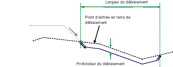

Cet élément de profil type permet de spécifier le déblaiement de la couche supérieure du sol à une profondeur donnée.
Le point d'association se situe à l'intérieur du lien de déblaiement.
Remarque : toutes les cotes sont indiquées en mètres ou en pieds, sauf indication contraire. Toutes les pentes sont exprimées sous la forme x:y (par exemple, 4 : 1) sauf si elles sont exprimées en pourcentage avec un signe %.

Cet élément de profil type insère des liens parallèles définissant le bas de la couche de déblaiement, en dessous d'une surface spécifiée. Le déblaiement démarre au point d'insertion situé juste sous la surface spécifiée. Un lien de pente avant fossé est placé du point d'insertion au côté spécifié dans les paramètres de saisie. Ce lien est tracé jusqu'à ce que la différence d'altitude entre son point le plus bas et le terrain naturel soit égale à la profondeur du déblaiement.
De même, un lien de pente après fossé est tracé de la surface du sol avec un décalage spécifié par la largeur du déblaiement depuis le point d'insertion. Une fois encore, la profondeur de ce lien est telle que la différence d'altitude au bas du lien, par rapport à la surface du sol, est égale à la profondeur du déblaiement.
A présent, une série de liens parallèles à la surface du sol est introduite, connectant en haut deux nouveaux liens pour définir la couche de déblaiement.
Pour insérer des liens verticaux au point d'insertion ou à l'autre extrémité du déblaiement, indiquez des valeurs de pente avant fossé ou de pente après fossé égales à zéro.
En mode d'édition, les liens de pente avant fossé et après fossé sont ajoutés à l'aide des paramètres d'entrée. Connectant le bas de ces deux liens, une ligne horizontale est ajoutée pour représenter la couche de déblaiement.
