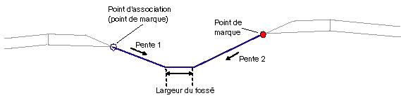

Cet élément de profil type est utilisé pour insérer des liens d'intersection entre deux points.
Il est généralement utilisé pour placer des pentes qui se rejoignent en un fossé en V entre les bords de deux routes adjacentes ou en jonction. Un fossé à fond plat peut également être spécifié.
Le point d'association se situe sur le bord extérieur à l'intersection de l'une des pentes de gauche ou de droite et le point marqué précédemment défini doit être situé sur le bord extérieur opposé. Que le point se situe à droite ou à gauche n'a pas d'importance. Lorsque vous êtes invité à sélectionner un point de marque, choisissez le point d'association. Veillez à affecter un nom au point marqué et à ajouter ce nom dans cet élément de profil type.
Remarque : toutes les cotes sont indiquées en mètres ou en pieds, sauf indication contraire. Toutes les pentes sont exprimées sous la forme x:y (par exemple, 4 : 1), sauf si elles sont exprimées en pourcentage avec un signe %.

Pente 1 |
Pente (x : 1) du lien prolongé vers l'intérieur à partir du point d'association. Les valeurs de pente négatives sont descendantes. |
Numérique |
-4 ( : 1) |
Pente 2 |
Pente (x : 1) du lien prolongé vers l'intérieur à partir du point marqué. |
Numérique |
-4 ( : 1) |
Largeur du fossé |
Largeur du fond du fossé de terre-plein central (zéro pour un fossé en V) |
Numérique, positive |
0.6 m 2 pieds |

Les emplacements du point d'association et du point marqué sont déterminés. Le point marqué peut être situé à droite ou à gauche du point d'association. Les liens se prolongent vers l'intérieur depuis le point d'association sur Pente 1 et à partir du point marqué sur Pente 2 jusqu'à leur intersection. Si la largeur du fossé est non nulle, un lien horizontal est utilisé pour le fond du fossé afin de s'ajuster à l'intersection des pentes du talus.
En mode d'édition, cet élément de profil type calcule et affiche les liens qui se rejoignent, ainsi que le fond du fossé facultatif défini selon les paramètres d'entrée spécifiés et les emplacements relatifs des points marqués et d'association.
