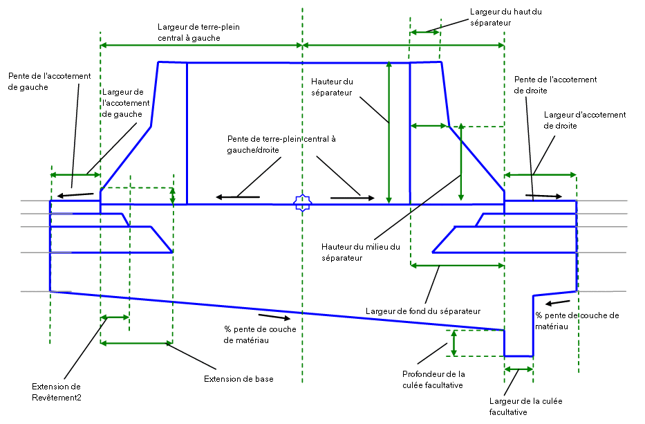

Cet élément de profil type permet d'insérer un terre-plein central au niveau de la ligne d'axe, avec des séparateurs asymétriques de chaque côté de cette dernière, ainsi qu'un fond conique doté d'une culée facultative.
La structure de la chaussée suit les normes décrites dans la rubrique "Structure de revêtement de lignes de profil en travers revêtues" de l'aide d'AutoCAD Civil 3D.
Le point d'association se situe au milieu du terre-plein central. Ce dernier est placé de chaque côté, avec les composants appropriés spécifiés à l'aide des paramètres d'entrée.
Remarque : toutes les cotes sont indiquées en mètres ou en pieds, sauf indication contraire. Toutes les pentes sont exprimées sous la forme x:y (par exemple, 4 : 1), sauf si elles sont exprimées en pourcentage avec un signe %.

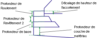

| Profondeur de Roulement gauche | Profondeur entre la surface finale et Roulement pour l'accotement de gauche | Numérique, positive |
0.025 m 0.083 pied |
| Profondeur du Revêtement2 de gauche | Profondeur du matériau de la chaussée de second niveau pour l'accotement de gauche | Numérique, positive |
| Profondeur de base de gauche | Profondeur de la première assise (entre Revêtement2 et la base) pour l'accotement de gauche | Numérique, positive |
0.100 m 0.333 pied |
| Profondeur de la couche de matériau de gauche | Profondeur de la couche de matériau au niveau du bord intérieur gauche de la chaussée (début de l'accotement de gauche). Si la largeur de l'accotement est égale à zéro, il s'agit de la profondeur de la couche de matériau à l'extrémité gauche du terre-plein central. | Numérique |
0.300 m 1,0 pied |

Cet élément de profil type est inséré de chaque côté du point d'association, en commençant par les liens du terre-plein central et à l'aide de la largeur des terre-pleins gauche et droit et d'autres paramètres. Le bord de l'accotement revêtu est placé (sur la gauche et sur la droite) en fonction de la valeur du paramètre Décalage de hauteur de l'accotement. La surface finale de l'accotement est insérée en fonction de la largeur et de la pente de l'accotement indiquées vers l'extérieur, à partir du point d'association. Le lien de la couche de matériau est inséré sur les accotements revêtus depuis le point situé le plus à l'extérieur, en commençant au niveau de la "profondeur de couche de matériau", respectivement pour les côtés gauche et droit, en dessous de la surface finale.
Les liens de la base, de Roulement et Revêtement2 sont insérés parallèlement à la surface finale pour des profondeurs spécifiées. Si les valeurs d'extension de la couche sont non nulles, chaque couche est prolongée pour la distance spécifiée au-delà du point de charnière de l'accotement. Chaque couche doit avoir une largeur égale ou supérieure à celle située au-dessus.
Pour finir, les liens du séparateur sont ajoutés depuis l'extrémité des terre-pleins centraux, en fonction des paramètres de largeur du bas, de hauteur, de largeur du milieu, de hauteur du milieu et de hauteur de bordure associés au séparateur.
Cet élément de profil type fonctionne uniquement avec les types de route dont la méthode de pivot est Bords du terre-plein central et le traitement du terre-plein central est Conserver la forme du terre-plein central. Si vous utilisez cet élément de profil type avec d'autres méthodes de pivot ou avec le traitement de terre-plein central déformé, le résultat obtenu équivaut à Bords du terre-plein central et Conserver la forme du terre-plein central.
En mode d'édition, cet élément de profil type affiche tous les liens en fonction des valeurs par défaut des différents paramètres de saisie.
