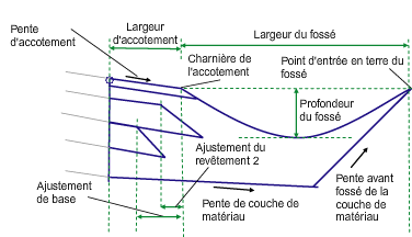

La surface finale de l'accotement est insérée en fonction de la largeur et de la pente de l'accotement indiquées vers l'extérieur, à partir du point d'association. Des liens de fossé parabolique sont ensuite ajoutés sous la forme d'une série de 6 liens, depuis l'extrémité de l'accotement et sur la largeur indiquée, en utilisant la profondeur maximale du fossé comme point bas de la parabole.
A présent, le lien de la couche de matériau est inséré depuis le décalage du point d'association qui commence au niveau de la profondeur de la couche de matériau sous la surface finale, en utilisant la pente de l'accotement par défaut (ou la pente de dévers). L'autre extrémité de la couche de matériau est déterminée en traçant un lien depuis l'extrémité du fossé avec la pente avant fossé de la couche de matériau, comme illustré.

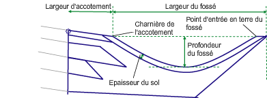

Si le matériau du sol est défini sur une valeur positive, une nouvelle couche de matériau est introduite selon l'épaisseur spécifiée, juste en dessous du lien d'entrée en terre. L'épaisseur est mesurée de façon perpendiculaire par rapport à la forme du fossé parabolique. Le haut du fossé est tracé depuis le point de charnière de l'accotement jusqu'à la largeur et la profondeur de fossé spécifiées. Un lien de décalage est ajouté sur l'arête intérieure du fossé (le long du lien de l'accotement), de sorte que la profondeur de sol spécifiée pour le fossé est atteinte. De la même façon, un lien horizontal est ajouté sur l'extrémité extérieure du fossé. A présent, à partir de ces deux liens et de l'épaisseur du sol, le reste de la partie basse du sol parabolique est créé. Suite à cette nouvelle disposition de la couche, la largeur de la couche d'emprise de l'accotement est ajustée comme illustré ci-après.
Les liens de la surface de référence, de Roulement et Revêtement2 sont insérés parallèlement à la surface finale pour des profondeurs spécifiées. La partie basse du lien Roulement est toujours prolongée jusqu'au lien d'entrée en terre. Si les valeurs d'ajustement de Revêtement2 et/ou de la surface de référence sont nulles, les liens supérieurs de ces calques sont prolongés jusqu'au décalage "lien vers le bas de la couche précédente". Les liens vers le bas de ces calques sont prolongés de telle sorte que la pente du biseau formée sur le côté est identique au talus de départ du fossé (remarque : pour calculer le talus de départ du fossé parabolique, utilisez trois points connus de l'équation parabolique).
Si les valeurs d'ajustement ci-dessus sont définies pour une valeur positive, le haut du matériau concerné est raccourci en fonction de cette même valeur et le lien inférieur est dérivé selon une pente de talus du matériau égale à la pente d'entrée en terre.
