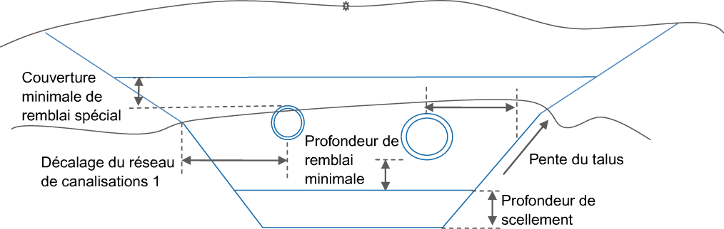

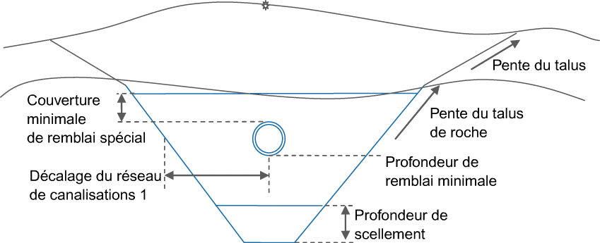

Dans les deux cas, l'élément de profil type détermine la valeur minimale de la profondeur et de la largeur du fossé en fonction de l'emplacement d'une ou plusieurs canalisations dans les réseaux de canalisations indiqués. Le paramètre Couverture minimale de remblai spécial est déterminé par le diamètre extérieur supérieur de la canalisation la plus élevée trouvée dans la ligne de profil en travers échantillonnée. Le paramètre Profondeur minimale du remblai spécial est déterminé par le diamètre extérieur inférieur de la canalisation la plus basse trouvée dans l'abscisse curviligne échantillonnée. Quelle que soit la surface sous laquelle se trouve la pente du talus, la pente appropriée est utilisée (rocheuse ou normale).
Cas 1 : Un seul réseau de canalisations sélectionné
Si seul le réseau de canalisations 1 est sélectionné, l'élément de profil type recherche la ligne d'axe de la canalisation pour l'abscisse curviligne échantillonnée dans un rayon de 3 pieds (1 mètre) à gauche et à droite de la ligne de base de contrôle. Appliquez la valeur de décalage du réseau de canalisations 1 de chaque côté afin de déterminer la valeur la plus petite entre la largeur de la canalisation et la largeur minimale. La valeur de décalage est appliquée à partir de la paroi extérieure de la canalisation comme indiqué dans l'illustration. Le bas du fossé est déterminé par l'addition du diamètre extérieur inférieur de la canalisation, de la profondeur minimale du remblai spécial et de la profondeur de scellement.
Cas 2 : Deux réseaux de canalisations sélectionnés
Si deux réseaux de canalisations sont sélectionnés, le réseau de canalisations 1 est considéré comme étant à gauche de la ligne de base et le réseau de canalisations 2 est considéré comme étant à droite de l'axe. La profondeur du matériau du paramètre Profondeur minimale du remblai spécial est déterminée par l'addition du diamètre le plus élevé des deux diamètres extérieurs de la canalisation et de la valeur de la couverture minimale de remblai spécial. Le bas du fossé est déterminé par l'addition du diamètre le plus bas des deux diamètres extérieurs de la canalisation, de la profondeur minimale du remblai spécial et de la profondeur de scellement.
En mode d'édition, cet élément de profil type trace un fossé comme indiqué dans les illustrations précédentes.
