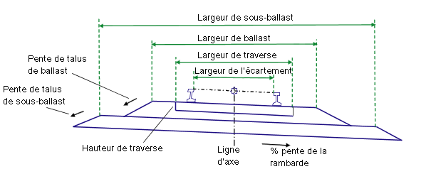

Cet élément de profil type insère des rails, des traverses, des ballast et des sous-ballast pour une voie de chemin de fer unique.
Il doit être suivi d'un élément de profil type d'entrée en terre sur les côtés droit et gauche pour fermer le terrain naturel en cas de déblai et de remblai.
Cet élément de profil type est conçu pour la visualisation et la présentation de l'utilisation de la conception du projet 3D pour toutes les applications de chemin de fer. Il n'est pas destiné aux ouvrages de production de génie concret.
Le point d'association est situé à une distance égale à la hauteur du rail au-dessus de la ligne d'axe de la traverse.
Remarque : toutes les cotes sont indiquées en mètres ou en pieds, sauf indication contraire. Toutes les pentes sont exprimées sous la forme x:y (par exemple, 4 : 1), sauf si elles sont exprimées en pourcentage avec un signe %.
Paramètre |
Description |
Type |
Par défaut |
% pente de la rambarde |
% pente de l'empierrement |
Numérique |
0 (%) |
Largeur de l'écartement |
Largeur de l'écartement intérieur des rails. Les rails sont positionnés de façon symétrique par rapport à l'alignement de la ligne d'axe. |
Numérique, positive |
1.435 m 4.7083 pieds (4' 8-1/2”) |
Largeur de traverse |
Largeur de la traverse, positionnée symétriquement par rapport à la ligne d'axe |
2.4 m 8.0 pieds |
Hauteur de traverse |
Hauteur de la traverse |
0.200 m 0.67 pied |
Largeur de ballast |
Largeur du haut de la couche de ballast, placée symétriquement par rapport à la ligne d'axe |
3.6 m 12.0 pieds |
Profondeur de ballast |
Epaisseur de la couche de ballast à partir de la surface finale |
0.3 1,0 pied |
Pente de talus de ballast |
Pente de talus (x : 1) de la couche de ballast |
2 (: 1) |
Largeur de sous-ballast |
Largeur du haut de la couche de sous-ballast, placée symétriquement par rapport à la ligne d'axe |
6.6 m 22.0 pieds |
Profondeur de sous-ballast |
Epaisseur de la couche de sous-ballast |
0.3 1,0 pied |
Pente de talus de sous-ballast |
Pente de talus de la couche de sous-ballast |
2 (: 1) |

Les liens pour les rails, les traverses, les ballast et sous-ballast sont calculés et positionnés en fonction des valeurs fournies pour les paramètres d'entrée. Si le paramètre Pente du rail est non nul, l'altitude de la ligne de profil en long du projet 3D est conservée au centre du rail sur le côté inférieur. Les liens de la surface finale, des traverses, des ballast et sous-ballast sont conservés au % pente de rail.
En mode d'édition, cet élément de profil type affiche les liens comprenant la surface finale, le ballast, le sous-ballast et les pentes de talus.
Point, Lien ou Forme |
Constante |
Description |
P1, P4 |
Bord d'accotement ballast |
Bord d'accotement du ballast |
P2, P3 |
Bord de traverse |
Bord de traverse |
P8,P9 |
Entrée en terre_Ballast |
Point d'entrée en terre pour la couche de ballast |
P7, P10 |
Bord d'accotement sous-ballast |
Bord d'accotement du sous-ballast |
P11, P12 |
Entrée en terre_Sous-ballast |
Point d'entrée en terre pour la couche de sous-ballast |

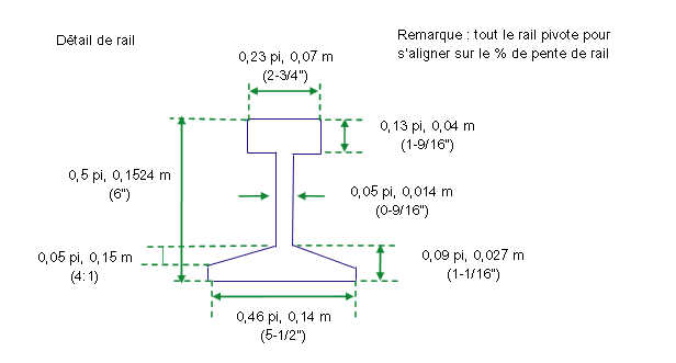

Tous les points du rail |
R1, R2, ... |
Numérotés de façon séquentielle pour une connexion longitudinale (pas indiqués dans le diagramme) |
L1, L3 |
Haut, Ballast |
Surface finale sur la couche de ballast |
L2 |
Haut, Traverse |
Surface finale sur le haut des traverses |
L4, L6 |
Traverse |
Côtés des traverses |
L7, L8 |
Haut, Ballast |
Pentes de talus sur la couche de ballast (pentes de talus) |
L10 |
Ballast |
Bas du ballast |
L9, L11, L12, L14 |
Haut, Sous-ballast |
Surface finale sur la couche de sous-ballast |
L13 |
Sous-ballast |
Bas du sous-ballast |
S1 |
Traverse |
S2 |
Ballast |
S3 |
Sous-ballast |
Formes du rail |
Rail |
Pas indiqué dans le diagramme |
