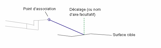

Comportement
Un lien est prolongé jusqu'au point sur la surface cible au décalage défini.

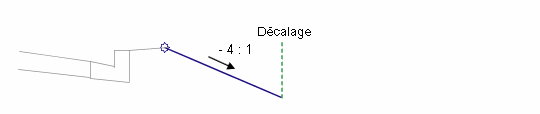

Fonctionnement en mode d'édition
En mode d'édition, cet élément de profil type affiche le lien dessiné au décalage défini sur une pente de -4 : 1. Le lien se termine par une pointe de flèche orientée vers l'extérieur.

Diagramme de codage
