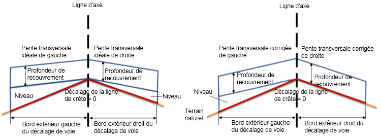

Options de la pente de recouvrement de gauche/Options de la pente de recouvrement de droite Spécifie les options des pentes de recouvrement de droite et de gauche
Conseil : Le terme "battant" est utilisé pour décrire le mode de calcul de la pente transversale corrigée d'un recouvrement dans un élément de profil type de réhabilitation. Les résultats de cette opération varient en fonction de la tolérance de pente et de la différence de pente entre la pente transversale du terrain naturel et la pente transversale idéale. Si la différence de pente est inférieure à la tolérance de pente de l'élément de profil type, le cas d'utilisation est considéré comme étant compris dans la tolérance. Si la différence de pente est supérieure à la tolérance de pente de l'élément de profil type, le cas d'utilisation est considéré comme étant en dehors des limites de la tolérance.
Remarque : La tolérance de pente est une valeur absolue. Par conséquent, que la différence de pente soit de 0,4 % ou -0,4 %, la valeur absolue est de 0,4 %. Si la tolérance de pente est de 0,5 %, la valeur absolue de différence de pente de 0,4 % est considérée comme étant comprise dans la tolérance.
  • Définie par l'utilisateur avec battant
    Le terme "battant" indique le mode de calcul de la pente transversale corrigée en fonction de la tolérance de pente de l'élément de profil type.
    • Battant dans les limites de la tolérance :
      La pente transversale corrigée est définie sur une valeur aussi proche que possible de la pente transversale du terrain naturel et tente de correspondre au mieux à la profondeur de nivellement minimale.
    • Battant en dehors des limites de la tolérance :
      La pente transversale corrigée est définie sur une valeur aussi proche que possible de la pente transversale du terrain naturel dans les limites de la tolérance de pente.
  • Définie par l'utilisateur sans battant
      La pente transversale corrigée est définie sur une valeur identique à la pente transversale idéale.
      La pente transversale corrigée est définie sur une valeur aussi proche que possible de la pente transversale idéale dans les limites de la tolérance de pente.
  • Dévers de la voie intérieure/extérieure
    La valeur du dévers de la voie extérieure ou intérieure remplacera celle de la pente transversale idéale. Les valeurs de la pente transversale corrigée de la couche de recouvrement seront définies sur la base de la table de dévers de la ligne de profil en travers et non en fonction de la pente transversale idéale.
    Remarque : Si l'option Dévers de la voie intérieure/extérieure est sélectionnée, mais qu'aucune table de dévers n'est définie pour l'axe du projet 3D, la pente transversale idéale sera utilisée à la place.
  • Faire correspondre la pente
    La valeur de la pente transversale corrigée est toujours égale à celle de la pente du terrain naturel.
  • Utiliser la pente transversale idéale
    La valeur de la pente transversale corrigée est toujours égale à celle de la pente transversale idéale.

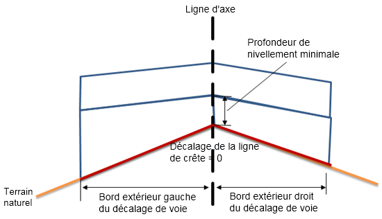

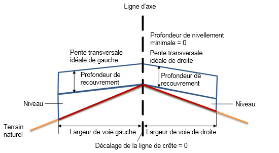

Profondeur de nivellement minimale
Remarque : La profondeur de nivellement minimale représente la profondeur minimale de la couche de nivellement, mesurée entre le point élevé du terrain naturel et la partie inférieure de la couche de recouvrement.

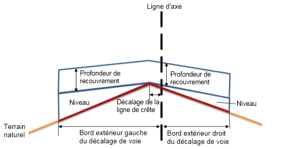

Décalage de la ligne de crête
Remarque : Distance de décalage entre le point de dévers de l'élément de profil type et la ligne d'axe de la route.

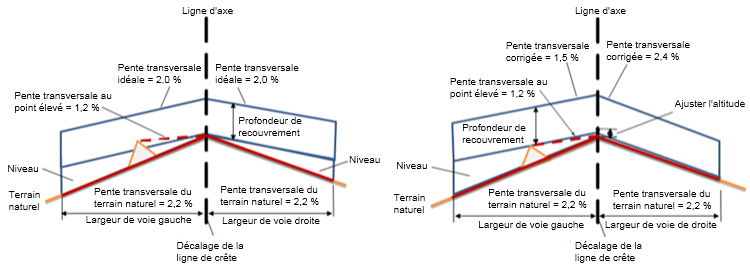

Entrées :
Actions Value
Pente transversale idéale, Gauche -2,0 %
Pente transversale idéale, Droite -2,0 %
Décalage de la ligne de crête 0,000' (0,00 m)
Largeur de voie gauche 12' (3,6 m)
Largeur de voie droite 12' (3,6 m)
Profondeur de nivellement minimale 0,000' (0,00 m)
Tolérance de la pente 0,50 %
Options de pente de recouvrement Définie par l'utilisateur avec battant
Utiliser les options de ligne de profil en long Profondeur de nivellement minimale
Calculs :
Saisie du côté gauche Value
Pente transversale au point élevé, mesurée entre le point de dévers et le point élevé. -1,2 %
Pente transversale du point élevé - Pente transversale idéale 0,8 %
Tolérance de la pente Différence de pente : valeur de pente transversale au point élevé moins la valeur de pente transversale idéale ayant pour résultat 0,8 % (supérieur à la tolérance de pente de 0,5 %).
Pente transversale corrigée La pente transversale corrigée est ajustée sur une valeur de pente transversale comprise entre -1,5 % et -2,5 %.
Altitude ajustée Facultatif ("a")
Saisie du côté droit Value
Pente transversale du terrain naturel -2,2 %
Pente transversale du terrain naturel - Pente transversale idéale -0,2 %
Tolérance Valeur de pente du terrain naturel moins la valeur de pente transversale idéale ayant pour résultat -0,2 % (inférieur à la tolérance de pente de 0,5 %).
Ajuster l'altitude False ("0")
Saisie finale Value
Pente transversale corrigée, Gauche -1,5 %
Pente transversale corrigée, Droite -2,2 %
Ajuster l'altitude max(a,0) = altitude ajustée
Sortie
Sortie Value
