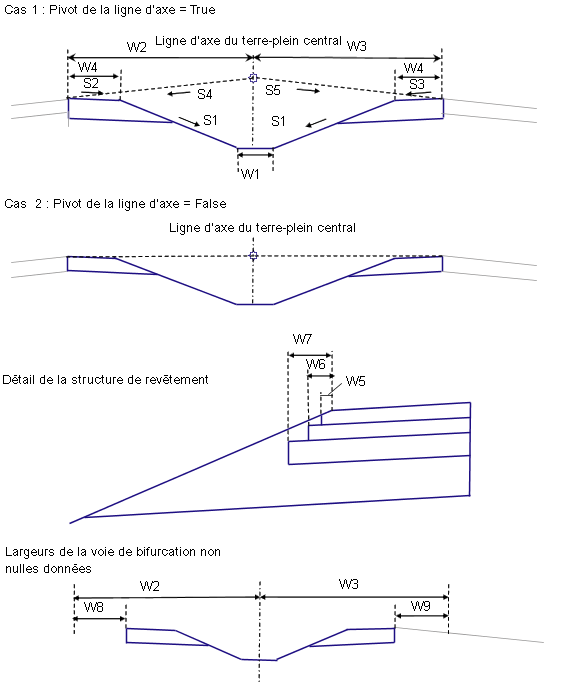

TerrePleinCentralEnCuvetteAccotProlongé
Cet élément de profil type crée une représentation en travers du terre-plein central en cuvette avec des accotements intérieurs, à l'aide de terminaisons prolongées de couche de matériau pour les accotements.
Il prend en charge le dévers pivotant autour du point d'association sur la ligne d'axe. Ce dévers peut également pivoter autour de l'altitude du point d'association sur les bords intérieurs de la chaussée. La structure de chaussée des portions revêtues de l'accotement suit les normes décrites dans la section "Structure de revêtement de lignes de profil en travers revêtues" de l'aide d'AutoCAD Civil 3D.

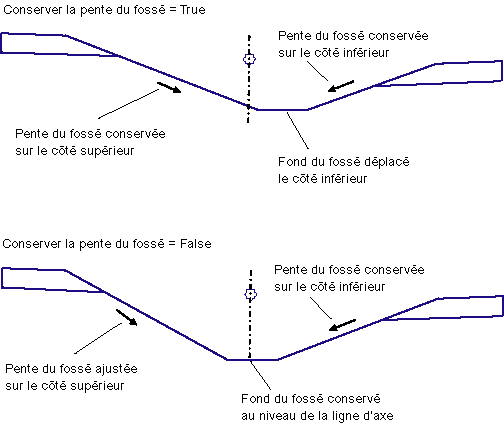

Conserver la pente du fossé
Dans le cas où les points du sommet de la pente du fossé ne sont pas situés à la même altitude, sélectionnez la fonction pour conserver les pentes du fossé et laissez la position du fossé se déplacer. Vous pouvez également conserver le fossé au centre et ajuster la pente du talus sur le côté haut
Liste de sélection
Conserver les pentes du talus du fossé, décaler le fossé par rapport au centre

Le terre-plein central peut être configuré pour avoir le point de pivot situé sur la ligne d'axe ou sur les bords intérieurs des chaussées. Si vous utilisez le Pivot de ligne d'axe, les pentes de dévers de la voie extérieure droite et gauche sont obtenues par rapport aux spécifications de dévers de la ligne de base et les altitudes des bordes intérieurs des chaussées sont calculés en appliquant ces pentes aux largeurs de droite et de gauche du terre-plein central par rapport au point d'association. Si vous n'utilisez pas le paramètre Pivot de la ligne d'axe, les bords des chaussées sont conservés à l'altitude du point d'association.
Altitudes du fossé et pentes
Le dévers ou les voies de bifurcation peuvent entraîner des différences d'altitude du sommet des pentes du fossé sur les côtés gauche et droit, créant un fossé asymétrique. Deux options sont disponibles pour remédier à cette situation. Si l'option Conserver la pente du fossé est définie sur True, les pentes du fossé spécifiées restent constantes des deux côtés, ce qui déplace le fond du fossé de la ligne d'axe vers le côté inférieur. Si cette fonction est définie sur False, le fond du fossé est centré par rapport à la ligne d'axe du terre-plein central, la pente spécifiée est conservée sur le côté inférieur et s'ajuste pour correspondre au côté supérieur.

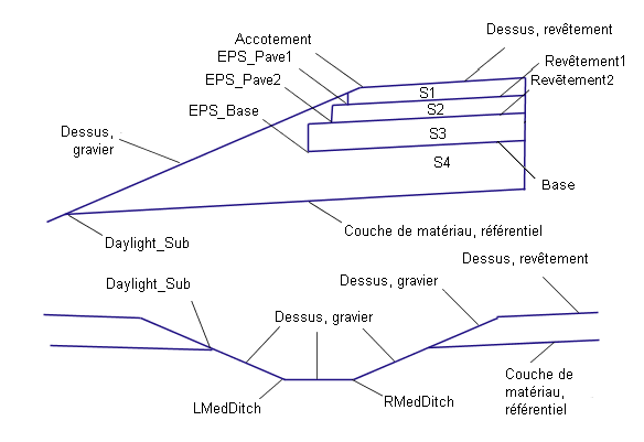

Traitement de l'accotement
Les accotements revêtus suivent les pentes définies pour les pentes d'accotement intérieur droit et gauche selon les spécifications de dévers de l'axe de la ligne de base. Ces pentes sont appliquées vers l'intérieur depuis les bords intérieurs des chaussées. Ces surfaces de couche de matériau suivent la même pente que la surface finale et se prolongent vers l'intérieur jusqu'à l'intersection avec les pentes du fossé.

Codes de point, de lien et de forme
Le tableau suivant répertorie les codes, pour cet élément de profil type, des points, liens et formes auxquels sont affectés des codes. Les codes des points, liens ou formes auxquels aucun code n'a été affecté ne sont pas inclus dans ce tableau.
Point, Lien ou Forme
Code
Description
Points
Comme indiqué ci-dessous
Liens
S1
Pave1
S2
Pave2
S3
Base
S4
Forme
