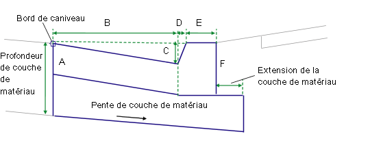

Cet élément de profil type insère des liens pour une forme de bordure et caniveau en vallée à fond pentu avec couche de matériau.
La surface du bas de la courbe s'aplanit vers un lien horizontal à la ligne d'écoulement du caniveau. Les paramètres d'entrée définis par l'utilisateur gèrent les cotes de cette forme.
Le point d'association se situe au point d'embase du caniveau ou à l'arrière de la bordure.
Remarque : les cotes de couche de matériau sont exprimées en mètres ou en pieds. Les cotes de la bordure et du caniveau doivent être indiquées en millimètres ou en pouces.

Cote A |
Profondeur du caniveau au point d'embase |
Numérique, positive, non nulle |
150 mm 6 pouces |
Cote B |
Largeur entre le point d'embase du caniveau et la ligne d'écoulement du caniveau |
600 mm 24 pouces |
Cote C |
Profondeur entre le point d'embase du caniveau et la ligne d'écoulement du caniveau et de la ligne d'écoulement du caniveau au haut de la bordure |
50 mm 2 pouces |
Cote D |
Largeur entre la ligne d'évacuation du caniveau et le haut de la bordure |
40 mm 1.5 pouces |
Cote E |
Largeur du haut de la bordure à l'arrière de la bordure |
150 mm 6 pouces |
Cote F |
Hauteur de l'arrière de la bordure |
300 mm 12 pouces |
Les liens du caniveau et de la bordure sont insérés en fonction des valeurs des paramètres d'entrée pour Dimension A à Dimension F. Toutes les cotes doivent être des valeurs positives, non nulles. Si un paramètre Profondeur de couche de matériau donné est non nul, la couche de matériau est insérée à l'arrière de la bordure et continue sur la largeur de l'extension de la couche de matériau. La couche de matériau ferme la forme jusqu'au bas de l'arrière de la bordure, comme indiqué dans le diagramme.
L'élément de profil type construit la forme pour une bordure simple et un caniveau, avec un point d'association situé (a) sur le bord intérieur du caniveau (ou rebord) ou (b) à l'arrière de la bordure. La face de la bordure reçoit une petite largeur constante pour qu'elle ne soit pas verticale.
Cette section répertorie les paramètres de l'élément de profil type pouvant être mis en correspondance avec un ou plusieurs objets cibles tels qu'une surface, un axe ou un objet de ligne de profil en long dans un dessin. Pour plus d'informations, reportez-vous à la rubrique Pour définir les cibles de projet 3D.
Paramètres cible : aucun.
En mode d'édition, cet élément de profil type affiche le composant bordure et caniveau en fonction des paramètres d'entrée spécifiés. Si une valeur numérique est spécifiée pour Pente de couche de marériau, la couche de matériau est insérée à la valeur spécifiée pour la pente. Sinon, la valeur par défaut à -6 % est utilisée.
