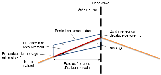

Côté 1 de la voie 1 du rabotage du recouvrement
Cet élément de profil type recouvre un côté d'une route existante via l'ajout d'une couche de rabotage, en fonction des besoins.

Profondeur de recouvrement Profondeur de la couche de recouvrement Numérique 0,300 m
Options de pente de recouvrement Indique les options de la pente de recouvrement.
Conseil : Le terme "battant" est utilisé pour décrire le mode de calcul de la pente transversale corrigée d'un recouvrement dans un élément de profil type de réhabilitation. Les résultats de cette opération varient en fonction de la tolérance de pente et de la différence de pente entre la pente transversale du terrain naturel et la pente transversale idéale. Si la différence de pente est inférieure à la tolérance de pente de l'élément de profil type, le cas d'utilisation est considéré comme étant compris dans la tolérance. Si la différence de pente est supérieure à la tolérance de pente de l'élément de profil type, le cas d'utilisation est considéré comme étant en dehors des limites de la tolérance.
Remarque : La tolérance de pente est une valeur absolue. Par conséquent, que la différence de pente soit de 0,4 % ou -0,4 %, la valeur absolue est de 0,4 %. Si la tolérance de pente est de 0,5 %, la valeur absolue de différence de pente de 0,4 % est considérée comme étant comprise dans la tolérance.
  • Définie par l'utilisateur avec battant
    Le terme "battant" indique le mode de calcul de la pente transversale corrigée en fonction de la tolérance de pente de l'élément de profil type.
    • Battant dans les limites de la tolérance :
      La pente transversale corrigée est définie sur une valeur identique à la pente transversale idéale.
    • Battant en dehors des limites de la tolérance :
      La pente transversale corrigée est ajustée de manière à correspondre à la pente du terrain naturel dans les limites de la tolérance de pente.

Pente transversale idéale Indique la pente transversale idéale définie par l'utilisateur. Numérique -2,00 %

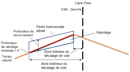

Largeur de la voie Largeur de la voie, déterminée par le décalage entre le bord extérieur et le bord intérieur de la voie. Numérique 12,000 m

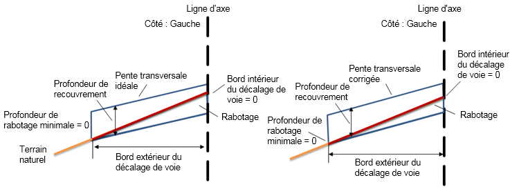

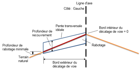

Utiliser les options de ligne de profil en long Permet de lier le bord intérieur d'un recouvrement à une ligne de profil en long, d'ajuster l'altitude à la profondeur de nivellement minimale ou de le verrouiller à l'élément de profil type précédent.
  • Profondeur de nivellement minimale
    Les ajustements de l'altitude et de la pente transversale sont conformes à la profondeur de nivellement minimale et/ou à la profondeur de rabotage minimale. La surface existante constitue la base.
  • Utiliser la ligne de profil en long
    Aucun ajustement de l'altitude n'est effectué. L'altitude du point d'association de l'élément de profil type de réhabilitation correspond à la ligne de profil en long affectée. L'ajustement de la pente transversale est déterminé par les options de la pente de recouvrement.
  • Verrouiller jusqu'au précédent
    Aucun ajustement de l'altitude n'est effectué. L'altitude du point d'association de l'élément de profil type de réhabilitation correspond au point d'association de l'élément de profil type précédent (dans la plupart des cas, il s'agit du point d'arrivée de la voie précédente). L'ajustement de la pente transversale est déterminé par les options de la pente de recouvrement.
Défini par l'utilisateur Profondeur de rabotage minimale
Profondeur de rabotage minimale Profondeur de rabotage minimale entre la surface existante et la partie inférieure de la couche de recouvrement. Numérique 0,300 m
Tolérance de la pente Tolérance de variation de la pente de recouvrement. Numérique 0,50 %

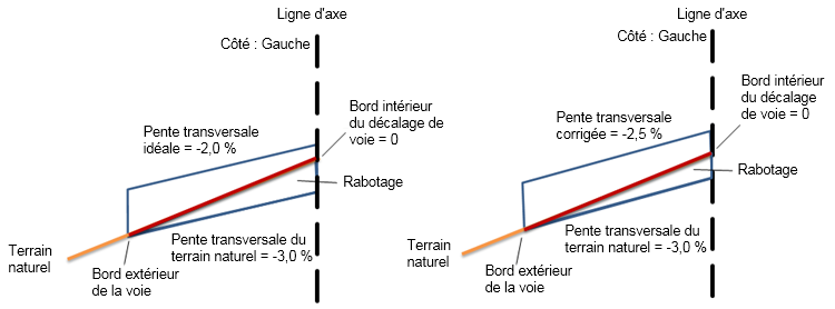

Cas 1
Entrées :
Actions
Pente transversale idéale -2,0 %
Profondeur de rabotage minimale 0
Tolérance de la pente 0,50 %
Options de pente de recouvrement Définie par l'utilisateur avec battant
Utiliser les options de ligne de profil en long Profondeur de rabotage minimale
Calculs :
Entrée COGO Value
Pente transversale du terrain naturel -3,0 %
Pente transversale du terrain naturel - Pente transversale idéale -1 %
Tolérance de la pente Valeur de pente du terrain naturel moins la valeur de pente transversale idéale ayant pour résultat -1 % (inférieur à la tolérance de pente de 0,5 %).
Pente transversale corrigée La pente transversale corrigée est définie sur une valeur comprise entre -1,5 % et -2,5 % de la pente transversale.
Ajuster l'altitude true
Sortie Value
Pente transversale corrigée -2,5 %

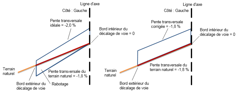

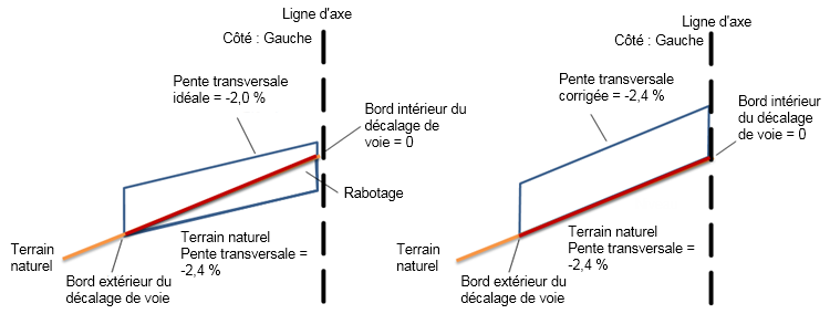

Cas 2
Entrées :
Actions
Calculs :
Entrée COGO Value
Pente transversale du terrain naturel -2,4 %
Pente transversale du terrain naturel - Pente transversale idéale -0,4 %
Tolérance de la pente Valeur de pente du terrain naturel moins la valeur de pente transversale idéale ayant pour résultat -0,4 % (inférieur à la tolérance de pente de 0,5 %).
Sortie Value
Pente transversale corrigée -2,4 %
Cas 3
Actions
Calculs :
Entrée COGO Value
Pente transversale du terrain naturel -1,8 %
Pente transversale du terrain naturel - Pente transversale idéale 0,2 %
Tolérance de la pente Valeur de pente du terrain naturel moins la valeur de pente transversale idéale ayant pour résultat 0,2 % (inférieur à la tolérance de pente de 0,5 %).
Sortie Value
Pente transversale corrigée -1,8 %

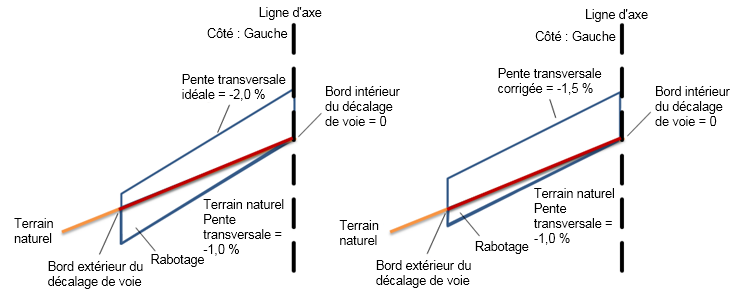

Cas 4
Si la pente transversale du terrain naturel est de -2,0 % entre les bords intérieur et extérieur de la couche de recouvrement, que la valeur de pente transversale du terrain naturel moins la valeur de pente transversale idéale a pour résultat 1 %, que la tolérance est comprise entre 0,5 % et 1 %, et que la pente transversale ajustée est comprise entre -1,5 % et -2,5 %, alors la valeur de la pente transversale ajustée est de -1,5 %.
Actions
Calculs :
Entrée COGO Value
Pente transversale du terrain naturel -2,0 %
Pente transversale du terrain naturel - Pente transversale idéale 1 %
Tolérance de la pente Valeur de pente du terrain naturel moins la valeur de pente transversale idéale ayant pour résultat 1 % (supérieur à la tolérance de pente de 0,5 %).
Sortie Value
Pente transversale corrigée -1,5 %
