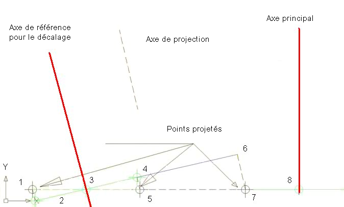

Comportement
Le diagramme suivant illustre le fonctionnement de l'élément de profil type LienVersPointMarqué2, ainsi que son affichage dans un profil en travers pour la partie de ligne de base de décalage du projet 3D.
L'élément de profil type LienVersPointMarqué2 fonctionne de l'une de des façons suivantes, donnant le même résultat :
Notez que le nouvel élément de profil type LienVersPointMarqué2 ne doit pas supposer que le point 7 se trouve à un décalage constant pour toutes les abscisses curvilignes situées le long de l'axe principal.
Profil en travers de la ligne de décalage du projet 3D
Veuillez noter les points suivants :
  • La tabulation du profil en travers est orthogonale par rapport à la ligne de base principale au niveau du point 8 (ligne alpha).
  • Elle est composée d'un ou de plusieurs segments, tous colinéaires.
  • Les données de point relatives à la partie décalée du projet 3D comprennent les valeurs de décalage associées à la ligne de base de décalage.
  • Pour projeter ces données de point de projet 3D dans la ligne de profil en travers, de la ligne bêta sur la ligne alpha, pour affichage dans la vue de ligne de profil en travers, le décalage doit être divisé par le cosinus (angle gamma).
Notez qu'avec cette approche, un élément de profil type de voie de 3,5 m de large, situé sur la partie décalée du projet 3D, est légèrement plus large lorsqu'il est affiché dans la ligne de profil en travers du projet 3D.
