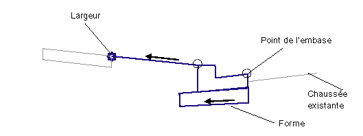

Cet élément de profil type est utilisé pour remplacer une bordure et un caniveau existants dont la bande de gazon est liée au bord intérieur existant du trottoir. Le positionnement vertical de la bordure et du caniveau est déterminé par un rabotage autorisé et/ou un recouvrement aux points d'embase, ainsi que par des plages de pentes autorisées pour la bande de gazon.
Pour appliquer cet élément de profil type, des informations concernant le point d'embase (axe ou valeur de décalage) sont essentielles.
Le point d'association est situé sur le point extérieur/côté haut du bord de la bande de gazon du trottoir. Ainsi théoriquement, ce point d'association sert à marquer le côté haut de la bande de gazon, l'emplacement réel du point haut de la bande de gazon peut varier de cette position, si l'utilisateur associe un point marqué approprié ou encore, un axe et une ligne de profil en long. Ainsi, ce point d'association représente davantage un gain de temps de présentation qu'un contrôle du point de conception.

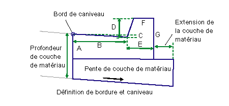

Cote A (mm/pouces) |
Profondeur du caniveau au point d'embase. |
Numérique, positive, non nulle |
175 mm 6 pouces |
Cote B (mm/pouces) |
Largeur entre le point d'embase et la ligne d'écoulement du caniveau. |
400 mm 16 pouces |
Cote C (mm/pouces) |
Profondeur entre le point d'embase et la ligne d'écoulement du caniveau. |
25 mm 1 pouce |
Cote D (mm/pouces) |
Hauteur de la bordure entre la ligne d'écoulement du caniveau et le haut de la bordure. |
150 mm 6 pouces |
Cote E (mm/pouces) |
Largeur entre la ligne d'écoulement du caniveau et l'arrière de la bordure. |
200 mm 8 pouces |
Cote F (mm/pouces) |
Largeur du haut de la bordure. |
150 mm 6 pouces |
Cote G (mm/pouces) |
Hauteur de l'arrière de la bordure. |
325 mm 13 pouces |

Cet élément de profil type est utilisé pour placer une nouvelle bordure et un nouveau caniveau en fonction des paramètres. Il peut facultativement lier (une bande de gazon) au bord intérieur du trottoir existant ou à un nouveau trottoir, créé à l'aide d'un autre élément de profil type. Le positionnement horizontal de la bordure et du caniveau est déterminé par l'emplacement du point d'embase précédemment connu. Le côté haut de la bande de gazon peut être positionné en fonction d'un décalage fixe ou de tout autre point marqué, comme le bord intérieur du trottoir. Sinon, ce point peut provenir des paramètres cible d'un axe et d'une ligne de profil en long. Le point d'embase récemment dessiné, peut être facultativement marqué afin de pouvoir être utilisé ultérieurement comme paramètre d'entrée pour des éléments de profil type de voie de remplacement.
Les étapes clé pour terminer cet élément de profil type conditionnel sont les suivantes :
Tous les autres liens du caniveau et de la bordure sont insérés en fonction des cotes des paramètres d'entrée (Dimension A à Dimension F). Toutes les cotes doivent être des valeurs positives, non nulles. Si un paramètre Profondeur de couche de matériau donné est non nul, la couche de matériau est insérée à l'arrière de la bordure et continue sur la largeur de l'extension de la couche de matériau. La couche de matériau ferme la forme jusqu'au bas de l'arrière de la bordure, comme indiqué dans le diagramme.
En mode d'édition, cet élément de profil type est défini en fonction du point d'association et du décalage, à partir de la ligne de base, du point d'embase par défaut. La largeur de la bande de gazon est calculée en diminuant la largeur totale du caniveau et de la bordure à la distance du "point d'embase au point d'association". La pente de bande de gazon minimum autorisée est utilisée pour calculer le point situé à l'arrière de la bordure, à partir duquel le reste de la bordure et du caniveau sont dessinés, à l'aide des paramètres d'entrée spécifiés.
