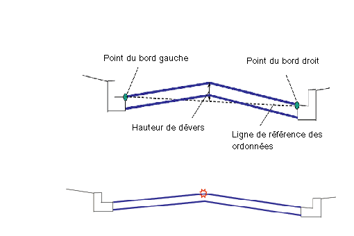

Cet élément de profil type crée une route en toit simple entre deux points de bord de chaussée.
Pour utiliser cet élément de profil type, vous devez indiquer des axes séparés définissant les bords droit et gauche. Les altitudes situées sur ces points peuvent provenir des surfaces ou des lignes de profil. De plus, si le composant définissant les bords (par exemple, la bordure et le caniveau) correspond également à un composant de réhabilitation, les bordures peuvent être considérées comme des points marqués, transférant ainsi les informations sur l'altitude et le décalage.
Le point d'association correspond au (est proche du) point de dévers de l'élément de profil type. Il est situé par défaut sur le point de la ligne de base du profil type. Alors qu'en mode d'édition, ce point correspond au point de dévers ; en état de projet 3D, le point de profil de la surface finale (ou point de marque de la ligne de base) peut ne pas être le même que le point de dévers, puisque son décalage et son altitude sont calculés en fonction du bord des données de la chaussée.

Hauteur de dévers |
Hauteur entre le point central de la ligne de référence des ordonnées et le point de dévers. |

Bord gauche de la chaussée
A partir du point d'association, le bord gauche du point de la chaussée est situé en fonction de : (a) l'emplacement de l'axe par le paramètre cible Bord gauche, (b) si celui-ci n'est pas fourni, le bord gauche est déterminé par le point marqué affecté (au bord gauche) ou (c) si aucun de ces éléments n'est fourni, il est déterminé par la valeur de décalage par défaut (Bord gauche).
De même, l'altitude de ce point est calculée par rapport : (a) au paramètre cible Profil du bord gauche, (b) si celui-ci n'est pas fourni, l'altitude de la surface est déterminée par l'affectation logique de l'élément de profil type EGTopSurf ou (c) si aucun de ces deux éléments n'est fourni, le point marqué affecté détermine l'altitude. Si aucune de ces deux conditions n'est réunie, un message d'erreur s'affiche et la construction du projet 3D échoue.
Bord droit de la chaussée
A partir du point d'association, le bord droit du point de la chaussée est situé selon : (a) l'emplacement de l'axe par le paramètre cible Bord droit, (b) si celui-ci n'est pas fourni, le bord droit est déterminé par le point marqué affecté (au bord droit) ou (c) si aucun de ces éléments n'est fourni, il est déterminé par la valeur de décalage par défaut (Bord droit).
De même, l'altitude de ce point est calculée par rapport : (a) au paramètre cible Profil du bord droit, (b) si celui-ci n'est pas fourni, l'altitude de la surface est déterminée par l'affectation logique de l'élément de profil type EGTopSurf ou (c) si aucun de ces deux éléments n'est fourni, le point marqué affecté détermine l'altitude. Si aucune de ces deux conditions n'est réunie, un message d'erreur s'affiche et la construction du projet 3D échoue.
Point de dévers
Le point de dévers (décalage) est situé à mi-chemin entre le bord gauche et le bord droit des chaussées.
L'altitude du point de dévers représente la somme de l'altitude moyenne des bords droit et gauche et de la valeur du paramètre "hauteur de dévers".
Bas du recouvrement
Le bas de la surface de recouvrement est calculée en fonction du décalage de la surface finale proposée (point du bord gauche au nouveau point de dévers au point du bord droit) par la valeur de profondeur du recouvrement.
En mode d'édition, cet élément de profil type insère une voie sur chaque côté du point d'association. Les deux premiers points du bord sont placés en fonction des décalages droit/gauche. Les altitudes de ces points droit et gauche sont calculées (en mode d'édition) en soustrayant la hauteur de dévers de l'ordonnée du point d'association. Le "Point de dévers" est situé à mi-chemin entre ces deux points. Cependant, comme les points programmatiques par défaut sont les mêmes pour les côtés droit et gauche, le point de dévers par défaut correspond au point de marque de la ligne de base. Les pentes de la voie, en mode d'édition, sont égales à la valeur Pente min. L'épaisseur de la chaussée est égale à la Profondeur de recouvrement.
