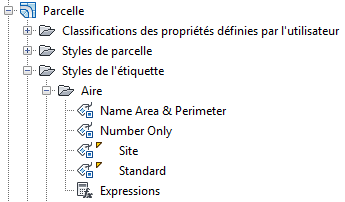

Dans l'arborescence des paramètres de la fenêtre d'outils, les ensembles Styles de l'étiquette contiennent un ou plusieurs types de styles d'étiquette qui représentent un aspect unique de l'objet qui l'utilise. L'illustration suivante représente la hiérarchie de l'ensemble de styles d'étiquette, des types de style d'étiquette et des styles d'étiquettes individuels :
Ensemble de types de styles d'étiquette de l'aire de la parcelle
