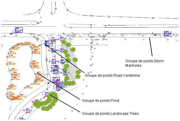

Les groupes de points permettent de les organiser et de contrôler leur apparence dans un dessin. Les groupes de points font directement référence aux données de points et sont responsables du dessin des points. Ils incluent une fonction de remplacement qui force tous les points du groupe à utiliser ce style de point préféré du groupe et le style d'étiquette de point préféré plutôt que les styles affectés aux points individuels.
Groupes de points utilisant les styles de point de façon différente
