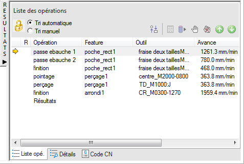

La liste des opérations montre un tableau des opérations. 1 Vous pouvez utiliser ce rapport pour contrôler la simulation, l'ordre des opérations et éditer les opérations.
Pour afficher ce rapport, sélectionnez Affichage > Rapports > Détails d'opération.
S'il y a un icône ou dans la marge de gauche, vous avez une erreur ou un avertissement pour cette opération.
Pendant la simulation, l'icône de flèche jaune descend le long de la liste des opérations pour indiquer quelle opération est actuellement simulée.
Retrait — Le nom de cette colonne est partiellement masquée par défaut, mais vous pouvez l'élargir en cliquant-glissant le diviseur de colonne. Cette colonne s'applique au réglage de cycle fixe et contient les symboles suivants :

Opération — Il s'agit du type d'opération effectuée. Si plusieurs outils d'ébauche sont utilisés, alors les passes d'ébauche sont repérées passe d'ébauche 1 et passe d'ébauche 2.
Feature — Il s'agit du nom de la feature. 1 FeatureCAM nomme automatiquement les features, mais vous pouvez les renommer en utilisant la boite de dialogue des propriétés de la feature.

Outil — Il s'agit du type d'outil utilisé pour l'opération.
Station d'outil est là où l'outil devrait être chargé dans le changeur d'outil. La station d'outil est affichée dans la colonne d'outil sur la gauche du type d'outil.

Avance est l'avance de l'outil qui effectue l'opération. L'avance peut être en pouce/tr ou en pouce/min selon l'unité définie sur l'opération.
Vitesse est la vitesse en tr/min de l'opération actuelle.
Profondeur est la profondeur d'usinage pour l'opération.
Priorité affiche la priorité de l'opération.
