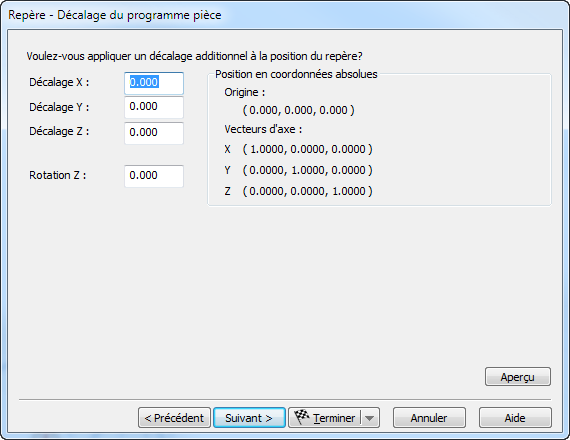

Repère - Décalage du programme pièce
Cette page vous permet de translater l'emplacement du repère. Une raison de translater le repère est de modéliser la matière supplémentaire sur le dessus de la pièce qui est usinée pendant l'opération de surfaçage. Vous pouvez également le translater vers une position à laquelle il est difficile de s'accrocher.
Pour compléter cette page :
  1. Si vous voulez translater le brut, entrez la valeur de décalage du brut comme Décalage X, Décalage Y et/ou Décalage Z.
  2. Cliquez sur le bouton Aperçu si vous voulez voir la nouvelle position du repère.
  3. Cliquez sur Suivant pour ouvrir la page Repère - Informations de simulation, ou cliquez sur Terminer.
