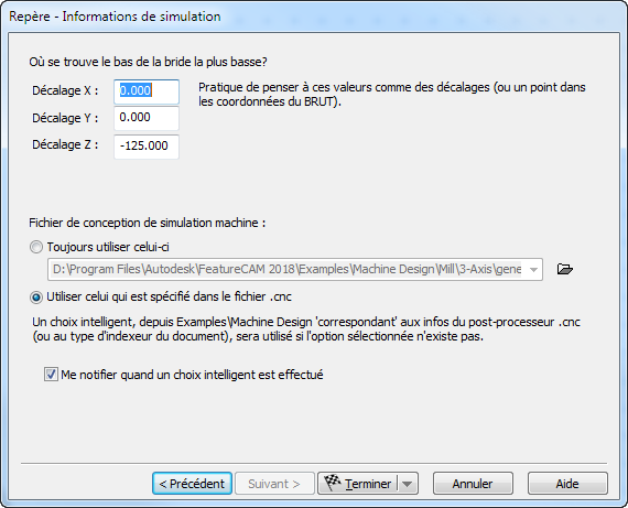

Utilisez cette page de l'assistant pour spécifier un décalage pour le chargement de la pièce sur la machine et sélectionner le fichier de conception machine qui est utilisé pour la simulation machine.
Cette boite de dialogue est disponible à ces endroits :
Les paramètres de Décalage X, Décalage Y et Décalage Z représentent les décalages pour le chargement de la pièce sur la machine. Pour simuler un fraisage simple, ou un tournage, les repères des décalages sont appliqués au repère, après que la pièce soit alignée avec la position la plus haute. Pour les pièces indexées ou en Tournage/Fraisage, le décalage est relatif à l'axe du brut.
Dans la section Fichier de conception de simulation machine, sélectionnez Toujours utiliser celui-ci pour spécifier un fichier MD à utiliser pour ce repère, ou sélectionnez Utiliser celui qui est spécifié dans le fichier .cnc pour hériter du fichier MD du fichier CNC pour ce repère.
Si vous sélectionnez un fichier MD qui n'existe pas, ou que le fichier CNC se réfère à un fichier MD qui n'existe pas, FeatureCAM sélectionne un fichier MD approprié dans le dossier Examples\Machine Design. Si un choix intelligent est effectué, un message est affiché quand vous fermez la boite de dialogue et quand vous lancez une simulation. Vous pouvez désactiver ces messages en désélectionnant Me notifier quand un choix intelligent est effectué.
Remarque : Si Générer un seul programme pour tous les repères est sélectionné dans la boite de dialogue Propriétés du brut, cette page est disponible pour le premier repère uniquement.
