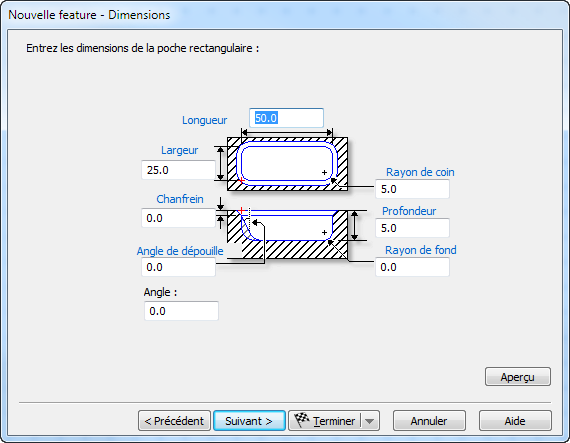

  2. Sélectionnez Poche rectangulaire et cliquez sur Suivant pour ouvrir la page Nouvelle feature - Dimensions. Entrez les attributs suivants :
    • Longueur — Entrez la dimension X de la feature.
    • Largeur — Entrez la dimension Y de la feature.
    • Profondeur — Entrez la distance découpée en Z dans la matière.
    • Rayon de coin — Entrez le rayon pour les quatre coins de la poche rectangulaire.
    • Chanfrein — Entrez, éventuellement, la profondeur d'un chanfrein à 45 sur l'arête supérieure de la feature. Laissez cette valeur par défaut, 0, pour ne pas faire de chanfrein.
    • Angle de dépouille — Définissez, éventuellement un angle pour la paroi de la feature. Utilisez uniquement des nombres positifs.
    • Rayon de fond — Définissez, éventuellement, un rayon de fond pour la feature. Le rayon correspond à la forme de l'outil. Par défaut, la matière est fraisée en utilisant une fraise plate, effectuant les passes en escalier quand elle est proche du rayon. Puis une passe d'ébauche et de finition sont effectuées avec la fraise à rayon. La valeur par défaut est de 0, ce qui coupe un coin carré.
