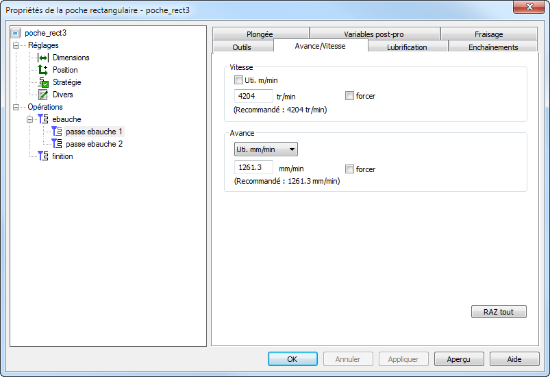

Onglet Avance/Vitesse
Vous pouvez utiliser l'onglet Avance/Vitesse de la boite de dialogue de propriétés de feature de fraisage pour voir et éditer les réglages d'avances et vitesses pour l'opération sélectionnée dans l'arborescence.
Vitesse
La section Vitesse est pour définir la vitesse à laquelle tourne l'outil. L'unité par défaut est tr/min (tours par minutes). Sélectionnez, éventuellement, Utiliser pouces/min (pouces / par minute) pour changer d'unité. FeatureCAM utilise la valeur de vitesse recommandée par défaut. Vous pouvez éventuellement entrer une valeur différente et l'option Remplacer est automatiquement sélectionnée. Si vous voulez retourner à la valeur recommandée, désélectionnez Remplacer.
Avance
La section Avance est utilisée pour définir la vitesse de déplacement de l'outil à travers le brut. Les unités par défaut sont pouces/min ou mm/min. Sélectionnez, éventuellement, Utiliser pouces/tour, Utiliser pouces/dent, Utiliser mm/tr ou Utiliser mm/dent pour changer les unités.
FeatureCAM utilise la valeur d'avance recommandée par défaut. Vous pouvez éventuellement entrer une valeur différente et l'option Remplacer est automatiquement sélectionnée. Si vous voulez retourner à la valeur recommandée, désélectionnez Remplacer.
RAZ tout efface tout remplacement que vous avez fait aux avances et vitesses et revient aux valeurs par défaut des attributs de l'outil listées sur cette page.
