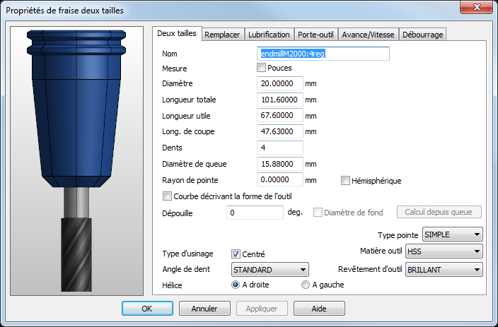

Utilisez la boite de dialogue des propriétés d'outil pour voir et éditer les détails d'un outil et pour créer de nouveaux outils.
Pour afficher la boite de dialogue de propriétés de l'outil :
- Double-cliquez sur le nom d'un outil dans l'onglet Outils de la boite de dialogue de propriétés de feature.
- Sélectionnez un outil dans l'onglet Outils de la boite de dialogue de propriétés de feature et cliquez sur Propriétés
- Double-cliquez sur le nom d'un outil dans l'onglet Liste opé. de la fenêtre Résultats.
- Sélectionnez un outil dans l'onglet Liste opé. de la fenêtre Résultats et cliquez sur Propriétés
- Double-cliquez sur le nom d'un outil dans la liste Outils actuels de la boite de dialogue Gestionnaire d'outils.
- Sélectionnez un outil dans la liste Outils actuels dans la boite de dialogue Gestionnaire d'outils et cliquez sur Propriétés.
Cliquez sur l'image d'aperçu d'un outil pour la déplacer ou zoomer. L'orientation de l'aperçu est déterminée par les réglages dans l'onglet Machine de la boite de dialogue Options d'affichage. Cliquez avec le bouton droit sur l'image pour accéder au menu contextuel.
